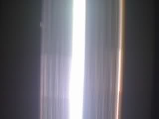

Va trimit fotografia la defectul descris anterior.
Re: tv,SIMBOL
Eu zic ca mai rau ne incurci....poza asta este rasturnata sau intradevar dunga este de sus pana jos.
