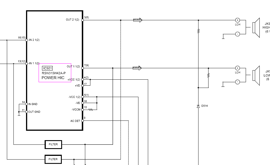

Am o combina panasonic ai dau power da sa se deschida si apare pe afisaz F61 a facut scurt la boxe si cu boxele puse se deschide normal dar nu se aude nimic.A mai intilnit cineva defectul acesta astept un raspuns .Mersi mult

Dupa cum spune si manualul eroarea F61 arata nefunctionarea corecta final audio (vezi imgine). Trebuie vazut alimentarea simetrica pinii 17, 18. Daca lipseste mergem catre sursa poate a scapat doar cu ceva sigurante arse. In acelasi timp finalul audio poate fi in scurt total.

Caz rezolvat integratul sunet este ars.
