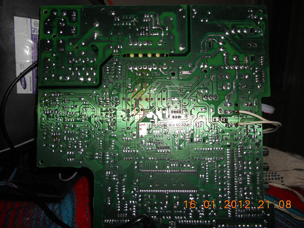

Cu acest tv. as avea o problema .Pocneste releul de citeva ori si atit.Am gasit un cond. umflat,l-am schimbat dar nici o modificare.Va rog ajutor.

Ledul rosu sta tot timpul aprins.Cond .umflat a fost pe bara de 12v,470m/25v a fost.Cu telecomanda tot asa face.Piriie traful din sursa.In secundar singura tensiune e buna aia de 15v.In rest numai 6v scoate .ADMIN scrie:Ledul este mereu aprins? Nu vrea cu telecomanda sau nu ai?
