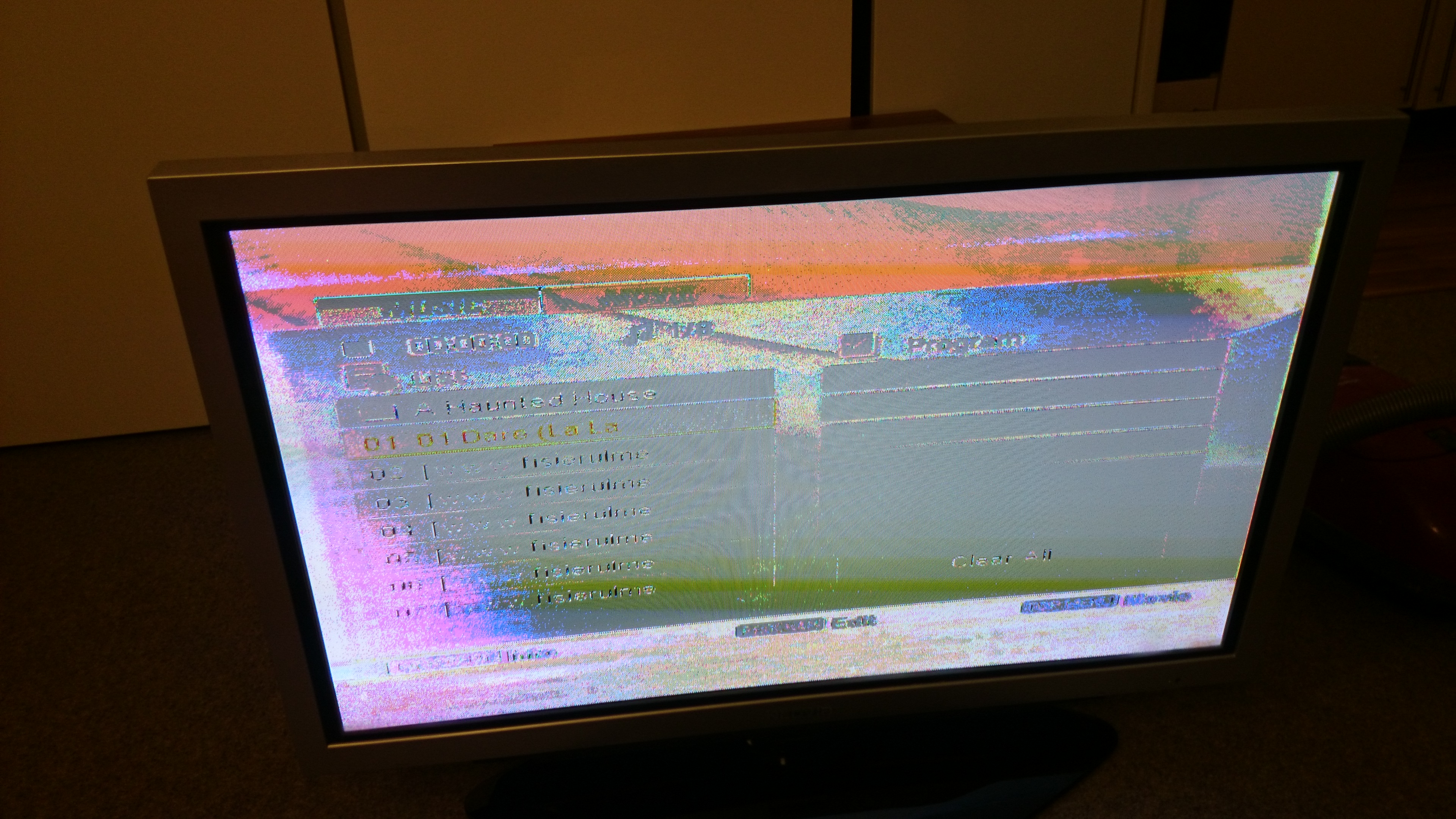

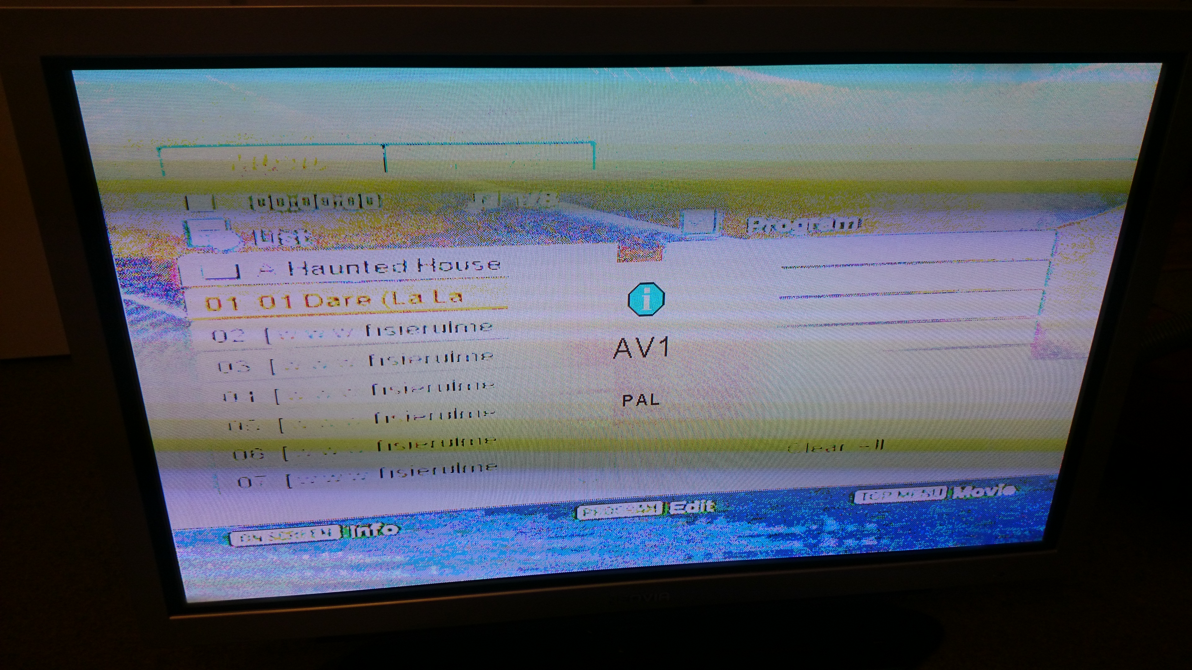

Salut.am o problema cu o plasma neovia neopl4200-es.in interior este toata samsung.problema pe care o are se poate explica prin o fotografie pe care o sa o atasez.poate cineva sa ma ajute ?
Multumesc

Daca nu a fost reparata recent ,se impune o cura de electrolitici in Z si Y !! De asemenea si in sursa primar/secundar!!!

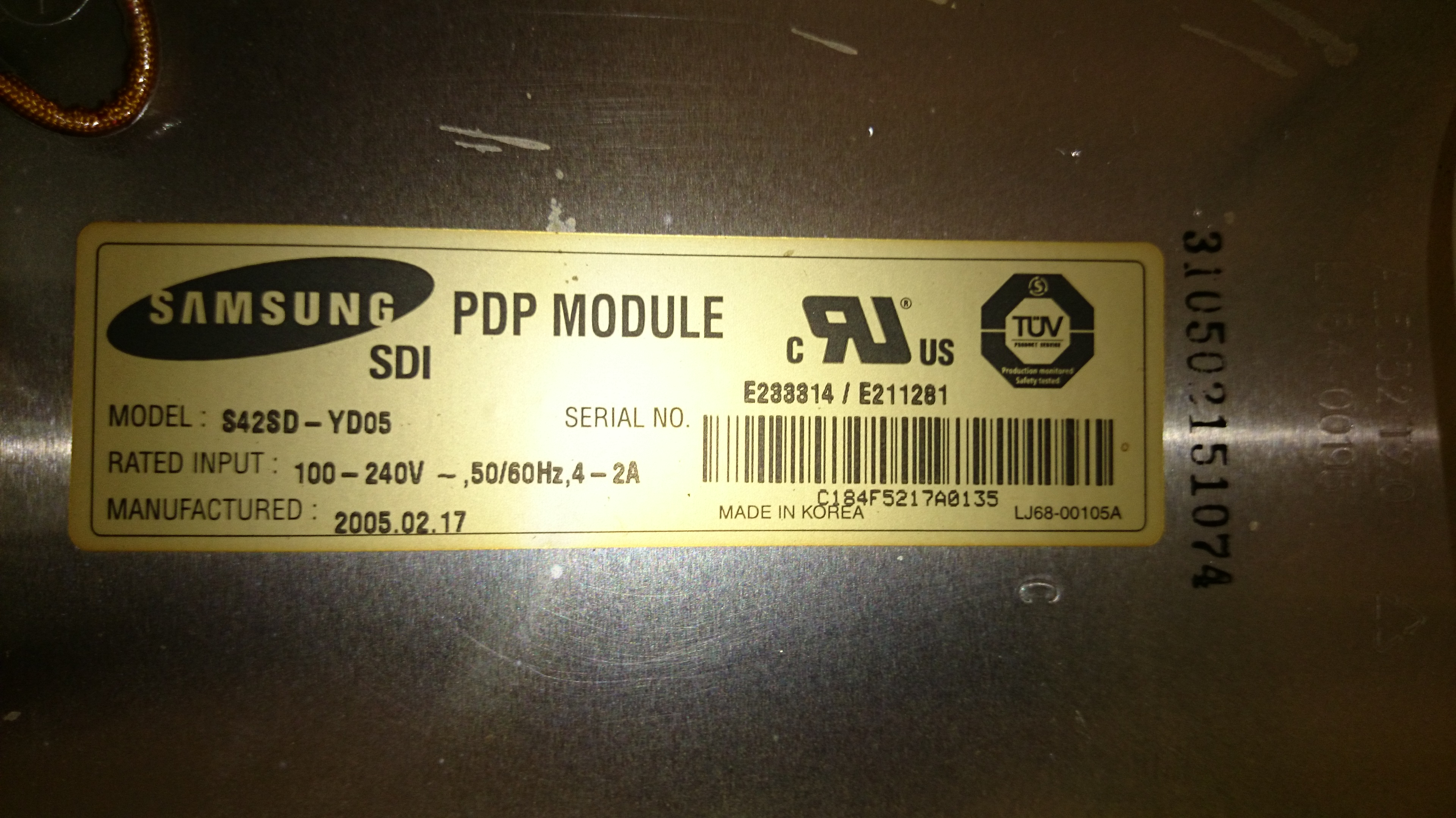

Re: Plasma Neovia neopl4200-es
Da, trebuie un "sac" de condensatori (inclusiv cei smd) , insa la "varsta" aparatului (cam 9 ani si jumatate, din cate am vazut, deci vreo 9 ani efectiv), pe langa condensatori se poate sa fie pur si simplu (desi nu e niciodata simplu si arareori pur...) si un alt defect fie de Y sau Z ,fie chiar display-ul care poate fi "obosit", deci nu stiu daca mai este justificat efortul. Succes!
