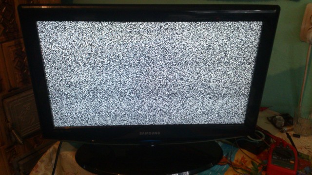

acesta este tv-ul
vedere din spate
vedere din spate
vedere din fata
vedere din fata

Exact,LCD nu PLASMA!!!! Spuneti ce integrate aveti in sursa de alimentare!!
Aveti cumva un integrat F9222L?!?!
Din ce se vede ,s-ar parea ca sant doua surse! Una pentru invertor si una mica pentru ....st-by!!!
Spuneti modelul exact al LCD-ului!!!

Mie tot nu-mi vine sa cred ca estetv de 23"...,dupa poza..., ditamai invertorul si sursa asisderea...
...cat despre a face diferenta dintre un lcd si o plasma...
