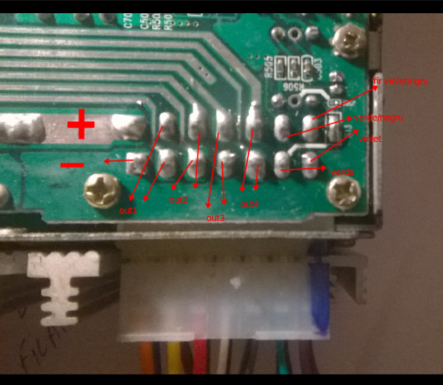

buna ziua la toata lumea.am o problema mai spinoasa.de curand fratele meu a luat un radio cd wasyon din targ,la mana a dua si a venit cu el la mine sa-l montez pe masina.dupa modificarile facute la conetor pentru ca nu se potrivea cu cel de la masina,se incapataneaza sa functioneze.se alimenteaza,citeste cd sau dvd,dar nu se aude nimic in difuzoare.am schimbat si finalul dar degeaba. /2/ mi-a mancat zilele.nu am patit asa ceva decand practic electronica.am verificat alimentarea finalului,si totul este ok.poate cineva de pe acest forum s-a lovit de asemenea problema.orice sfat e bine venit.astept sugestii si pareri sau o schema daca detine cineva

Cu schema e mai greu!! Nu cred sa fie pe undeva gratis!! Acolo unde ati aratat ca este semnel audio,este si de la radio si de la cd?!?! In afara de sunet,restul functiilor le face???? Afisaj de reglaj al volumului are?!? Il arata ?! Nu va ramane decat sa mergeti pe ''traseul'' audio pana la intrarea in finalul de putere si sa vedeti unde ...dispare semnalul!!!! Vedeti ce integrate sant pe calea de sunet,pana la final si fara schema va orientati dupa datasheeturile lor daca apar pe gogu!!!

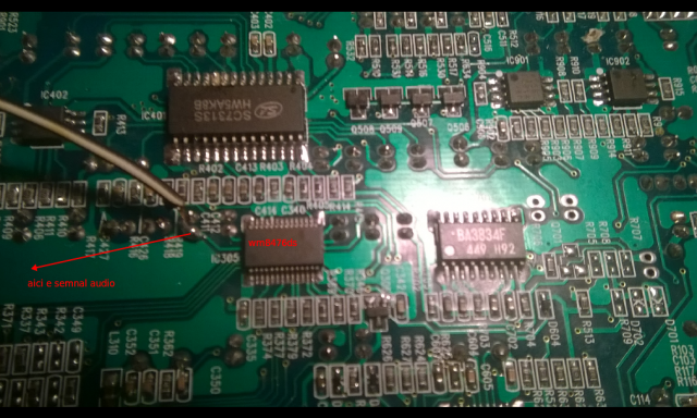

apar comenzile de volum,de balans,schimba piesele de pe cd,afiseaza fregventa radio,arata timpul scurs la citirea unei piese de pe cd,nu am verificat daca e semnal radio.o voi face si voi verifica asa cum ati spus.e chinul chinului,ca are cablaj dublu placat presarat cu smd-uri.datele de catalog la integrate le-am gasit.problema e ca nici la atingerea pinilor de intrare semnal al finalului nu se aude nimic.o sa incerc sa deconectez pinul de la final cu functia mode ,si voi injecta semnal pe intrarea acestuia sa vad rezultatul.voi reveni cu informatii

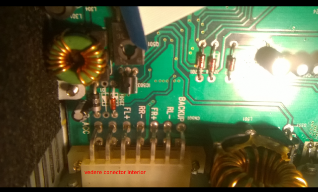

domnule nu cred sa fie vreun fir dezlipit,altfel cum va exlicati ca partea de cdplayer functioneaza mai putin partea de radio si finalul.ori eu am orbit si nu mai vad ori nu mai stiu sa verific un traseu de alimentare.voi mai posta o poza cu conectorul casetofonului,precum si diagrama cu,conectarea firelor.cu stima

stimate domn.acum m-am apucat iarasi de aparat.daca eu am tensiune pe pinii indicati ,masuratori facute fata de masa(-),am tensiune, decuplat condensatorii de pe intrarea pinilor 10-11 13-14,nu am nici cel mai mic zgomot in difuzoare.trebuia sa se auda acel zgomot(bazait)daca finalul ar fi fost ars,sau brum puternic la atingerea unuia dintre pinii de la intrare.nu-mi ramane decat sa dau afara finalul si sa-l alimentez doar pe el cu difuzoarele cuplate,pentru a vedea rezultatul.asta ma macina pe mine,caci partea cu semnalul am rezolvat-o.am semnal cand citeste cd-ul pe iesirea lui sc7313 /49/ cu stima
