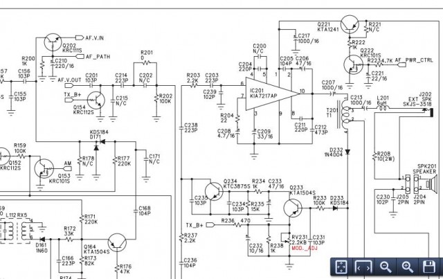

Salut! Am o problema cu o statie marca tti TCB-770,am primit-o de la cineva nefunctionala(a instalat-o la un camion si a bagat-o la 24v si a prajit-o).intre timp eu iam schimbat condensatoaele si mege...problema e urmatoare;nu mai aud si nici sa vb nu pot,mentionez ca pe dilplay imi arata ca se vorbeste prin staii prin acele liniute asemanatoare cu cele de la volum,deci nu aud nimic si nici nu pot sa vb.acum ma tot intreb de la ce sa fie oare...e posibil sa fie de la microfon de la acea piesa rectiliniu sau cum de numeste ea...?cu respect

Precis are etajul final audio ars IC201 (KIA 7217AP)

Salut aceasi probelema o am si eu tot cu o asemenea statie si un coleg de pe forumia trimis o schema si mia spus ca e etajul final audio ars...i-am schimbat acea piesa da nimic.in caz ca reusesti sa rezolvi u ceva posteza si u problema te rog
Re: Probleme statie tti
Verifica daca finalul audio se alimenteaza in pinul 1.

Pinul 1 de la microfon?

A pinul 1care face legatura cu piesele "c205,c217"etc...scuze sunt amator
Mai clar de atat nu se poate!!!ADMIN scrie:Verifica daca finalul audio se alimenteaza in pinul 1.

Identifica finalul audio, masoara-i alimentarea si vezi daca este functional. Odata ce a fost pus la 24v este sigur imprastiat pe radiator, nici macar scurtcircuit nu mai prezinta.
