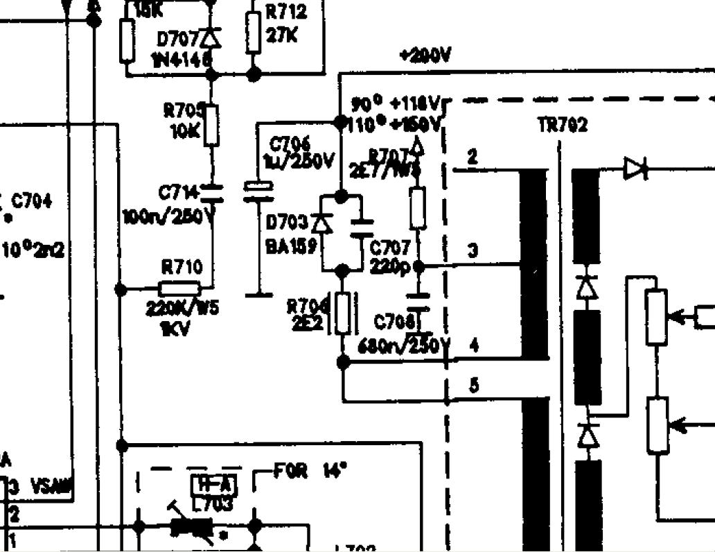

Tv porneste se deschide pe alb si cu niste linii mai pronuntate pe orizontala am toate tensiunile bune in afara de cea de 200v care nu o am pe final imi puteti spune cam ce ar putea fi defect. Am casurat toti cond. La capacitometru si sunt buni . Finalul bu508df ok. Va multumesc anticipat

Acea tensiune este produsa de o infasurare a traf-ului de linii, este redresata cu o dioda si apoi pleaca la finalii video. Este un circuit foarte simplu...urmareste traseul.

Am urmarit traseul ,rezistenta e ok are 10k,dioda de redresare e buna. Am masurat tensiunea are 110v cu finalul scos. Am pus becul pe masa si colector si mi se aprinde putin.

Nu stiiu ce ai masurat dar verifica dioda D800 si C800 din pinul 4 si 5 de la traful de linii si urmareste si traseul pana la finalul video. Verifica cu multimetru nu cu becul. Bafta.

Ori nu ai urmarit bine traseul, ori acea rezistenta este arsa....este vorba de R706 (daca vad bine...nu prea se intelege), la pinul 4 trafo linii...2,2ohmi
Este vorba de sasiul Beko E5...schema aici: http://www.fileshare.ro/e29320568

R 706 este de 2,2mega omi. Asa o fi sau e arsa

Daca e pe dioda de redresare video sigur e arsa! Ce cod color sau in clar are? Aia trebuie sa fie de 1-3 ohm!! Dvs reparati tv doar ocazional pentru cunostiinte sau e meseria dvs?

Dioda si condesatorul sunt ok

Mersi mult Dle . Admin intradevar era acea rezistenta insa nu era de 2.2 era de 4.1ohmi am pus una de 4.7 si functioneaza ok. Am masurato de doua ori inainte dar am crezut ca e 2.2 mega ca asa dadea la aparat. Mersi mult

Pai daca era de 2,2Mohm,in cazul de fata....INTRERUPTA ,dupa cunostiintele dvs ,nu v-ati intrebat cum se putea obtine dupa ea o tensiune ''alternativa'', de 170v din pinul trafo linii ,care mai apoi sa fie redresata/filtrata de dioda/condi si sa se obtina o tensiune continua de ...aproximativ 200v?!?Din cauza asta v-am intrebat despre....cunostiinte generale in domeniu?!?!?!
