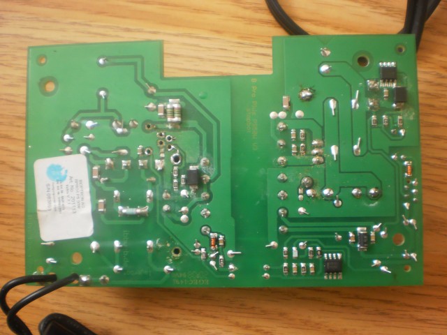

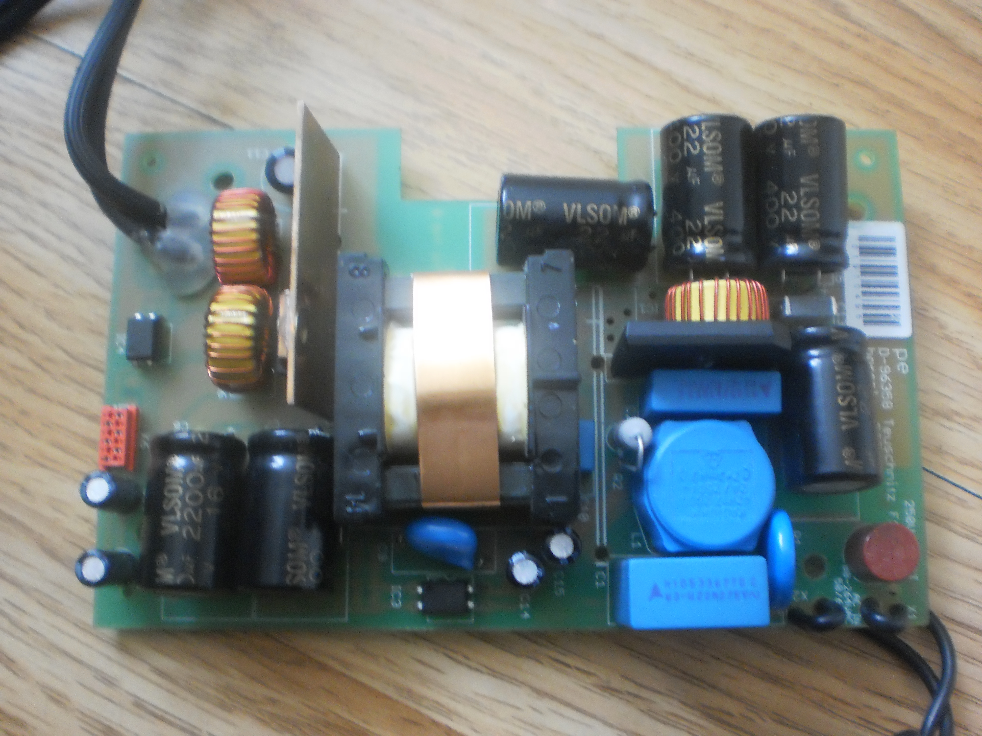

Salut am acest aparat de terapie cu bec 12v 50w cu urmatorul defect am gasit pocnit integratul pe alimentare top248yn am dat sal schimb dar pe piciorul 3 sau x al integratului care duce la masa lipseste un rezistor am gasit a fi de 20kom dar nu sunt sigur si nu vreau sa ard integratul ca ma costat 80lei.Multumesc.

se cunoaste ca a fost dezlipita de cineva sau lipseste din fabrica?

Re: Bioptron Pro1
Nu aici este pe picior 3 integrat

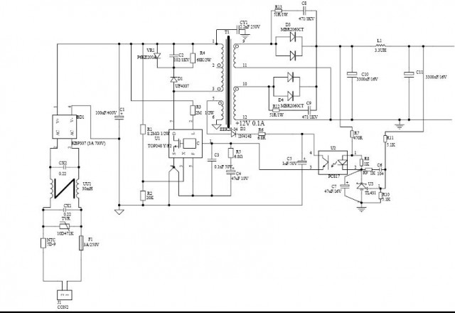

vezi ca in datasheet-ul integratului sunt date cateva scheme....vezi care ajuta
http://pdf1.alldatasheet.com/datasheet- ... 48YN-.html" onclick="window.open(this.href);return false;

Re: Bioptron Pro1
este cumva asta
