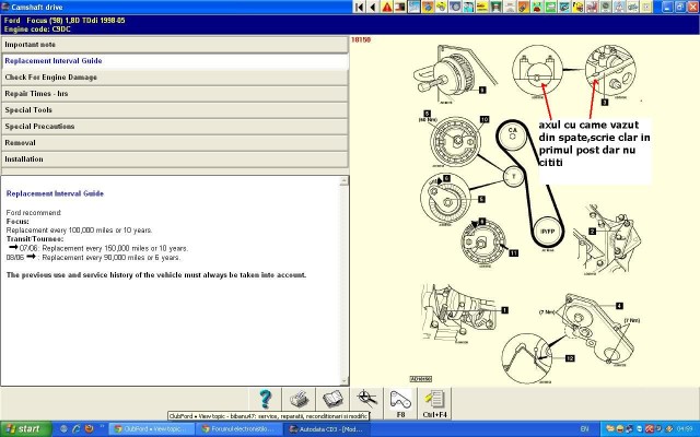

sal imi zici si mie cum fixez axa cu came ca nu vad nici un semn sau indiciu....mersi
Re: Distributie motor Ford Focus 1.8 TDDI 90 CP
Buna seara,
Nu vreti sa vedeti si nu esti primul,priveste desenul postat cu dedicatie.

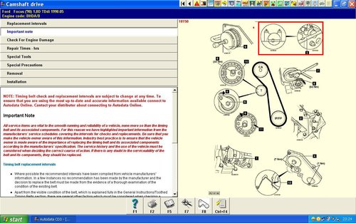

Salut.La fordul focus tddi din 2003 de 55kw,daca am pus semnul de pe fulia axului cu came in dreptul punctului marcat pe talerul de protectie ,atunci dintele marcat cu vopsea era in urma fata de marcajul fix de pe talerul de protectie cu 9 dinti.Am pus lera de 5 mm pe axul cu came ,iar defazajul de la pompa de injectie era de 3 trei dinti in fata.Pina la urma am pus noua curea de distributie dupa cum am gasit-o la demontare si motorul merge bine. Va rog sa-mi spuneti ce e de facut.
Buna seara,
Nu ma intereseaza unde este puctul de vopsea de pe pinionul axului cu came deoarece daca a fost demontat pinionul pentru schimbarea simeringului,nu mai corespunde semnul pentru ca pinionul nu are canal de pana si se poate monta in orice pozitie.
Demontezi capacul de culbutori si pui axa cu came pe taietura din spate.
Am discutat distributia asta de 15.000 de ori si tot nu o pricepeti.
Va mai postez odata distributia,axul cu came se afla in dreptunghiul rosu.
