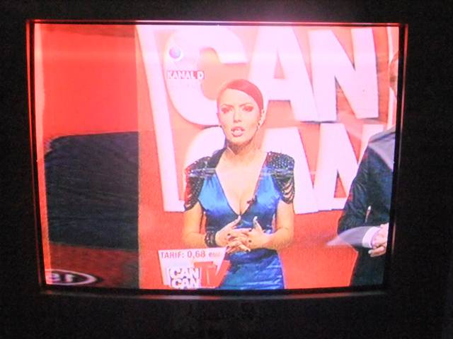

va salut. am un tv arctic model 20 cb 0,sasiu beko e1 care face urmatoarea figura: apare imaginea normal,dar aceasta este decalata spre dreapta vreo 10 centimetri.tensiunile de 117v,33v,12,5v,6v si 3,3v sint normale.tensiunile recuperate nu le-am masurat.are procesor tda 9345,sursa cu tda 16846 si 3n60fp.atasez o poza.ati mai vazut asa ceva?va rog spuneti-mi de unde sa incep.

Am impresia ca lipseste culoarea verde pe imagine, dar asta pe urma.

va salut.am schimbat toti condensatorii enumerati cu unii noi.am schimbat c530 si c707 de pe bara de 155v si totusi am 200 de volti aici.am 47v tensiunea recuperata pt baleiaj vertical.tensiunea de 14v este doar 12.in rest,tensiunile de 5,8 si 10v sint exacte.aveti dreptate,chiar se vede cam pe rosu,dar nu am verificat deocamdata finalii video.ce sfaturi imi mai puteti da?va multumesc pentru timpul acordat.

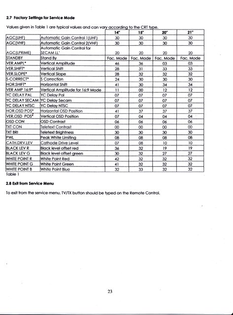

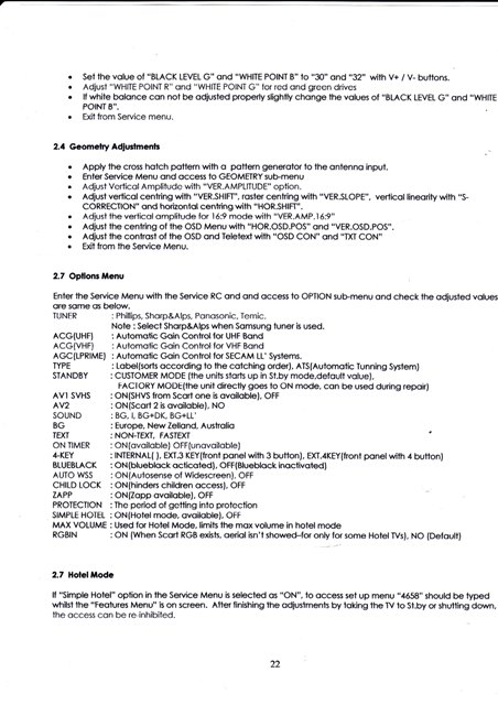

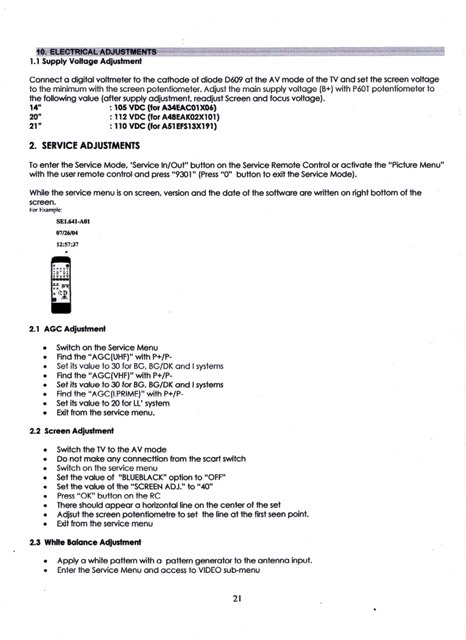

Verificati tranzistorii si diodele de pe placa FV , apoi faceti reglajele din meniul service(pina faceti programatrul pentru dump ).
- beko e1 ms1.jpg (68.89 KiB) Vizualizat de 9082 ori
- beko e1 ms2.jpg (72.23 KiB) Vizualizat de 9082 ori
- beko e1 ms.jpg (57.8 KiB) Vizualizat de 9082 ori

tv-ul este rezolvat!imaginea a revenit la normal.am gasit intrerupta rezistenta r178 de 27k,care este smd si nu a fost bagata in seama,din pinul 34 al tda9345.tensiunea finalilor video imi pare un pic cam mare-200 de volti,dar la asta o sa lucrez mai tarziu.multumesc tuturor pentru ajutor.
Re: defect tv arctic 20 cb 0,sasiu beko e1
la prima vedere parea ca imi lipseste culoarea verde,dar refacand toate lipiturile pe placa tk,imaginea si-a revenit.
