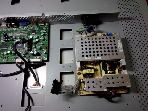

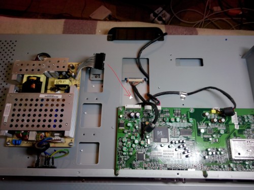

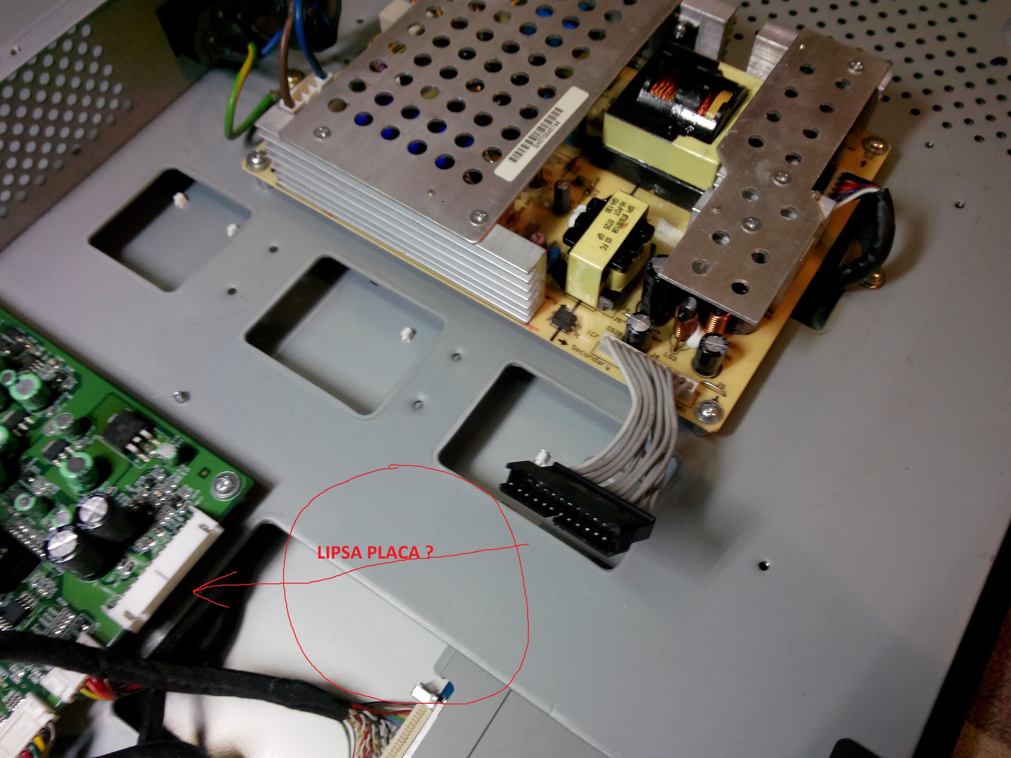

Am primit un tv LCD HANNspree type T23B care are o placa lipsa si nu stiu care daca ma poate ajuta cineva, postez citeva imagini ca sa va dati seama ce lipseste.

Nu cred ca trebuie sa fie o placa acolo. Eu cred ca sursa nu este a lui si din aceasta cauza nu se potrivesc mufele iar firele sunt prea scurte. Sau poate a avut un prelungitor adaptor.
Va fi foarte greu de identificat ce sursa trebuie....doar prin comparatie cu un tv identic.

Da ai dreptate ADMIN cineva a inlocuit una dintre placi am gasit aseara pe net sint doua surse FSP212-3F01 pe care o am si FSP228-3F01 de care am nevoie , dar sint compatibile intre ele difera conectori daca stie cineva compatibilitatea pinilor la conectori il rog sa ma ajute
