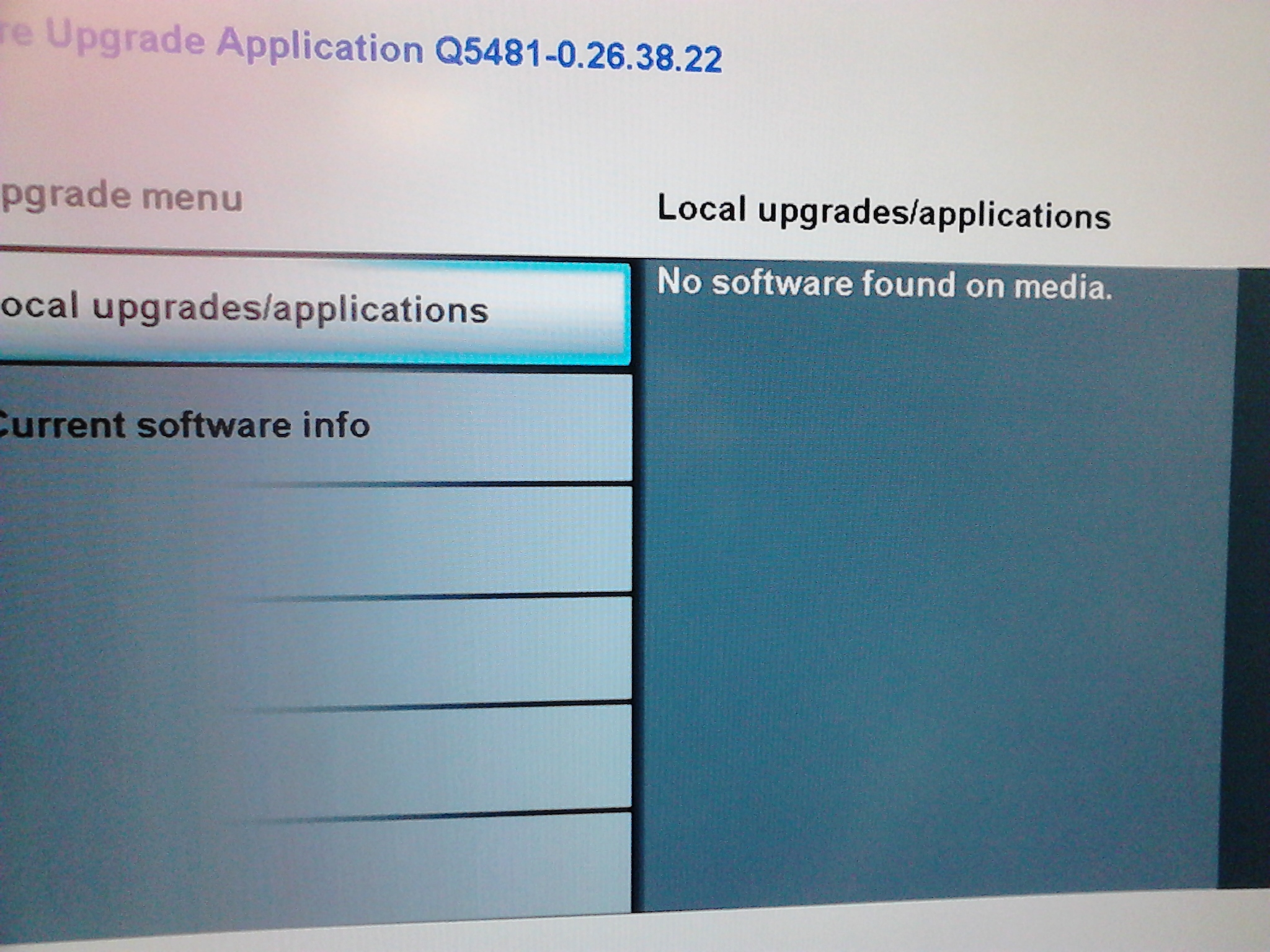

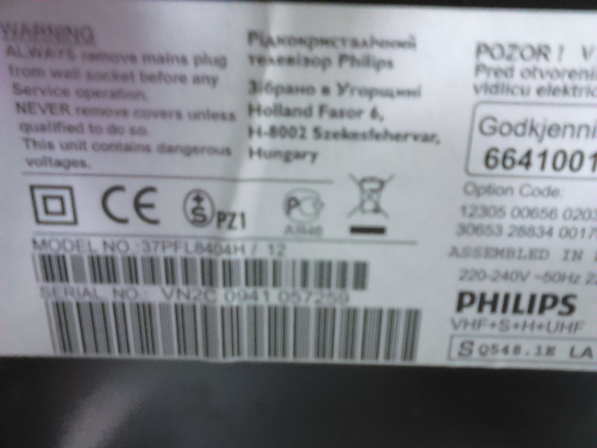

stimati colegi am un tv philips 37PFL8404H/12 serial nr VN2C0941057259 la care am fost nevoit sa ii cumpar placa main dar din fabrica a venit fara SOFT , se aprinde si itr-o fereastra imi scrie ca nu exista soft pe acest dispozitiv...ma puteti ajuta sa ii bag softul daca se poate prin port usb?

acesta e tv si ddefectul

descarci softul de aici: http://www.p4c.philips.com/cgi-bin/eula ... CN&slg=ENG" onclick="window.open(this.href);return false; dezarhivezi si pui pe stik, introduci stik-ul in tv, repornesti tv-ul si urmezi pasii
stik-ul sa fie formatat
succes

va multumesc a mers
