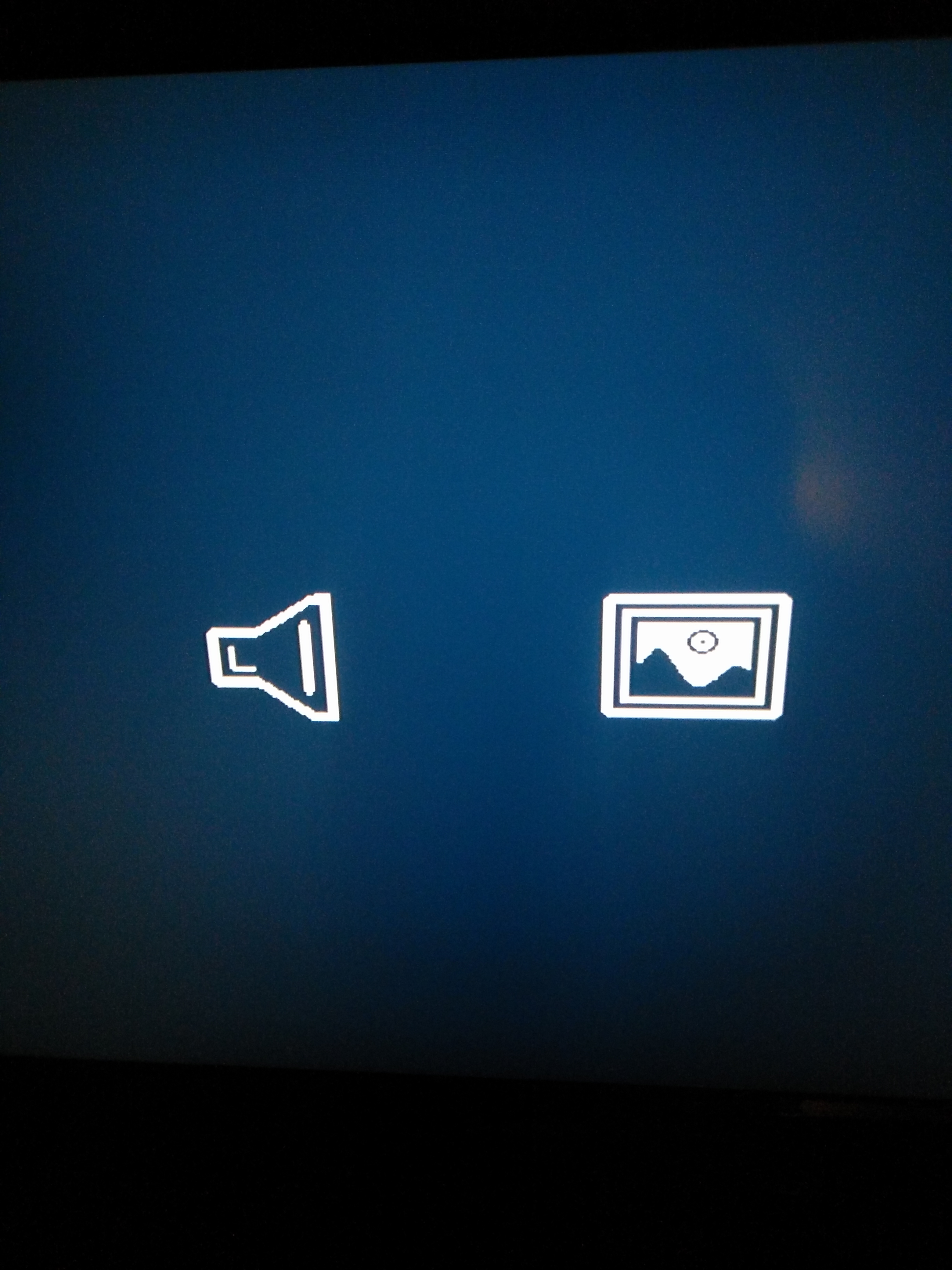

Buna , am si eu o problema cu un LCD Sunny SN032LM23-T1, si anume cand deschid televizorul apare un ecran albastru cu 2 icoane, unu cu un difuzor (cu litera L) si un icon mai ciudat. Trimit o poza. Am incercat sa apas pe telwvizor volume down si pe teecomanda butonul display fara nici un efect..
Sfaturi?

Cred ca e problema de soft,daca telecomanda e ok!! Incercati o rescriere a flash-ului,stergand-ul si apoi rescriindu-l cu aceeasi informatie,dupa ce bineinteles ,in prealabil ati salvat continutul flash-ului .....si daca nu are rezultat,probabil doar un soft corespunzator dupa tipul de panel si PCB, rezolva problema.....

Multumesc pentru raspunsul rapid, Telecomanda e ok,. Puteti eventual sa srieti care sunt pasii, cum trebuie efectuata rescrierea flashului? Manual la televizor din pacate nu am.

Primul pas ar fi să aveți un inscriptor, de exemplu ”Postal 3” , după aceea e simplu...

....si pe linga ce v-a sugerat colegul Luci,v-ar mai trebui si statie de aer cald sa puteti dezlipi/lipi memoria flash.....!! Merge si cu pistol/ciocan de lipit dar mai cu grija......
