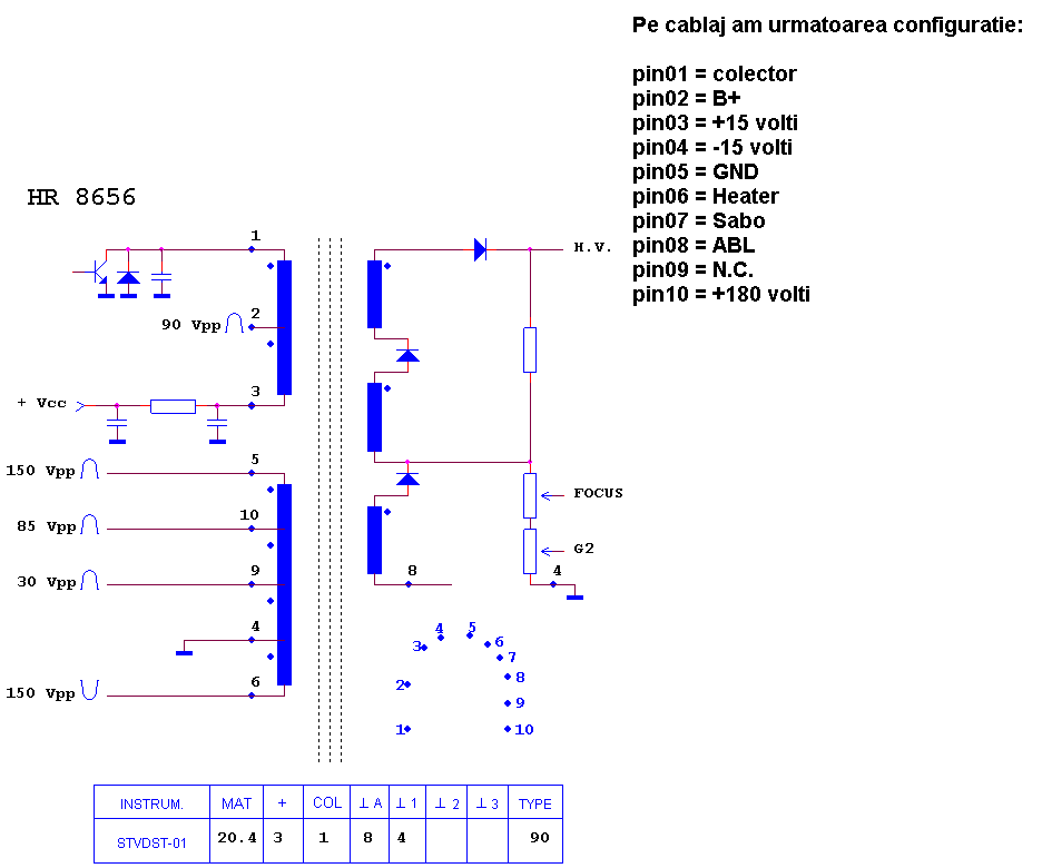

Pana aici toate bune si frumoase. I-am luat un FBT80033 si surpriza: cu toate ca firma HR il echivaleaza pe acest BSC23-N0101 cu HR8656 si cu HR80033, in realitate, nu merge si o sa va lamuriti vazand documentul din attach ( ce am editat eu in dreapta reprezinta tensiunile continue luate de pe cablaj ). Daca observati nici nu vine pin la pin cu HR8656 si HR80033. Nebuni la cap.
As adapta eu un alt traf. de linii, dar pacatosul pe langa pinul ABL, mai am si pinul 7 " SABO ". Tare mi-e teama ca nu s-o pupa cu alt traf. Rugamintea este daca in privinta trafului de linii poate are cineva vreo idee cu ce sa-l inlocuiesc ca m-a innebunit de cap cu " echivalentul lu' Mos Craciun ".
Vedeti documentul din attach.

Studiind atent observ ca traful se potriveste dar nu cade la pini.
Se poate conecta cu fire dupa cum urmeaza:
BSC23-N0101................HR8656
pin1 corespunde............ 1
pin2 corespunde............ 3
pin3..............................5
pin4..............................6
pin5..............................4
pin6..............................9
pin8..............................8
pin9.............neconectat...
pin10............................2
pin7...a mai ramas unul...10
Puneti-l ca merge, sper sa intelegeti tentativa mea de tabel.

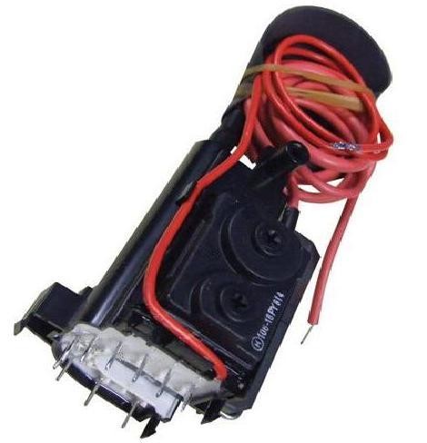

Nu stiu daca mai este de actualitate subiectul,dar este bine de stiut ca BSC23-N0101T nu este echivalent cu HR8656 sau HR8388 cum se gaseste in unele documentatii.Acumse poate gasi la http://www.electronicserviceshopmania.biz la un pret rezonabil
- bsc23-n0101t~l_4988957.jpg (29.52 KiB) Vizualizat de 22200 ori
