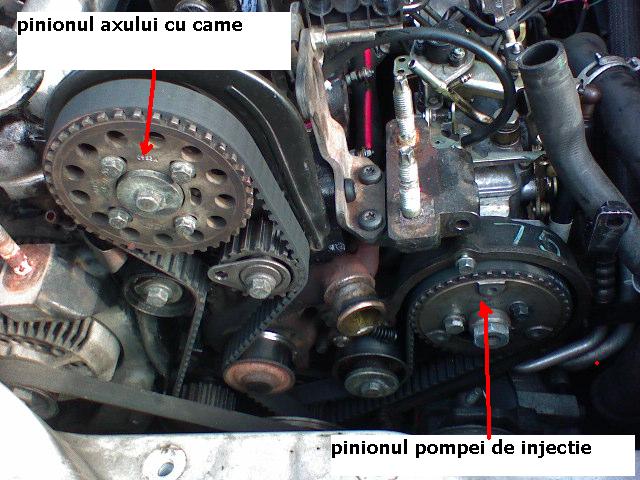

Operatia de inlocuire a pompei de injectie este destul de complexa si voi incerca sa expun etapele cat de cat in ordinea de demontare a subansamblelor.

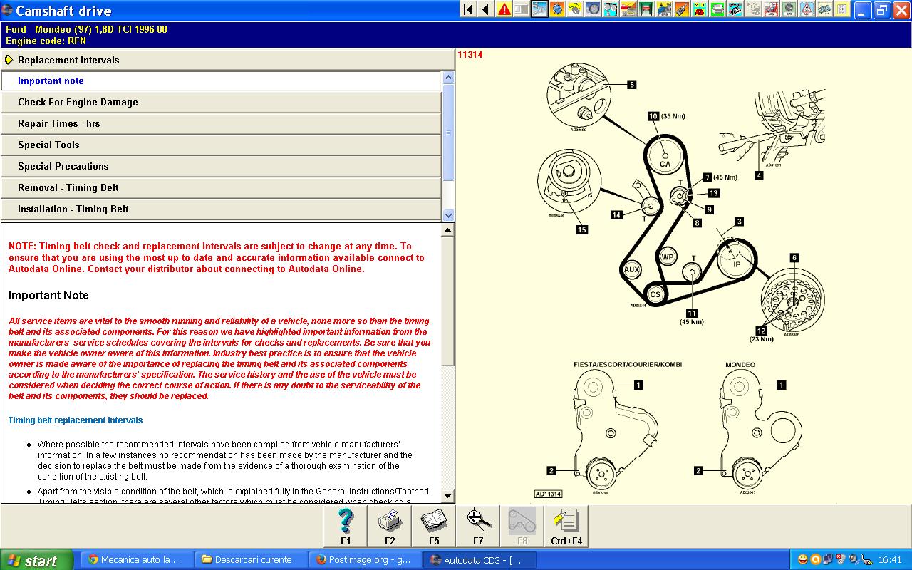

Acest tip de motor,este unul dintre cele care folosesc doua curele danturate pentru asigurarea distributiei si voi prezenta inclusiv remontarea si punerea la punct a acesteia.
Deci se demonteaza urmatoarele:

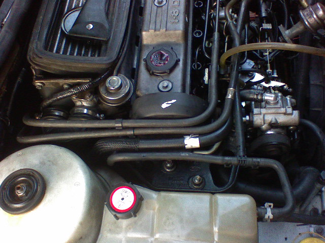

-se goleste instalatia de racire,
-conductele metalice dintre pompa si injectoare,
-conductele de plastic pentru alimentarea pompei,
-cablu de acceleratie si de soclu,
-instalatia electrica a pompei,
-vas de expansiune,
-se baga cric sub motor,
-se demonteaza suportul frontal care fixeaza motorul pe caroserie,

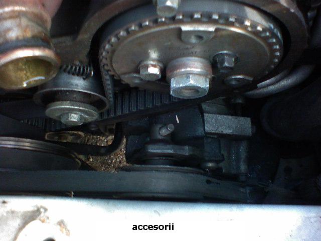

-curea accesorii,

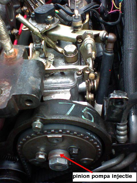

-fulia de pe pinionul pompei,
-furtunul de la pompa de apa,
-capacul la distributie,
-rola intinzatoare cu arc de la cureaua pompei decat se slabese si se trage cureaua de distributie numai dupa pinionul pompei de injectie,

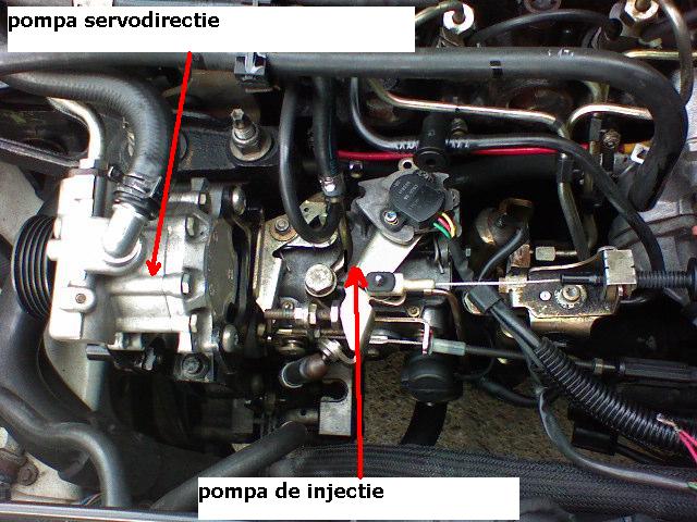

-pinionul pompei de injectie din cele 3 suruburi,
-celelalte 3 suruburi care fixeaza pompa de bloc,
-in spatele pompei ,suportul de sustinere al capului hidraulic.

Cum se pune pompa la punct?? Cea de.a doua curea am inteles axa cu came cum se pune..treaba cu pistonul unu sa fie sus..dar pompa de injectie??

Daca postezi o poza cu pinionul tau de la pompa iti explic cum se face,altfel nu.

Momentan nu am cum ca masina o am la tara voi merge sa.i fac o poza...este identic cu cel din imaginea postata de tine,,,, am dat rola jos oe pompa am o linie verde iat pe rola un punct..din fabrica chiar sub un dinte

Linia de pe pompa partew unde se prinde pinionul in cele 3 suruburi nu cade in drept cu pinionul dacq incerc sa.l asez asa pentru ca atunci pinionul nu va mai fi pe suruburi

Este identic cu pinionul din imaginea postata de tine unde scrie "pinion pompa injectie"am acelasi motor cu cel din imagini identic

Se da pinionul jos si are gaura in flansa de prindere si corpul pompei iar in acel orificiu de introduce cotorul unui spiral de 6mm sau un surub de M6 daca nu ma insel,aia este punerea la punct a pompei.
