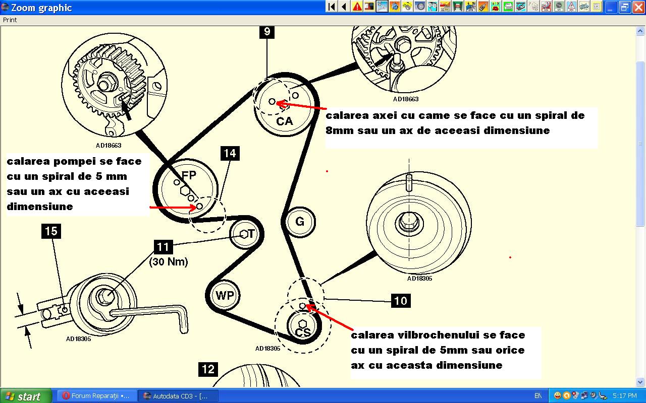

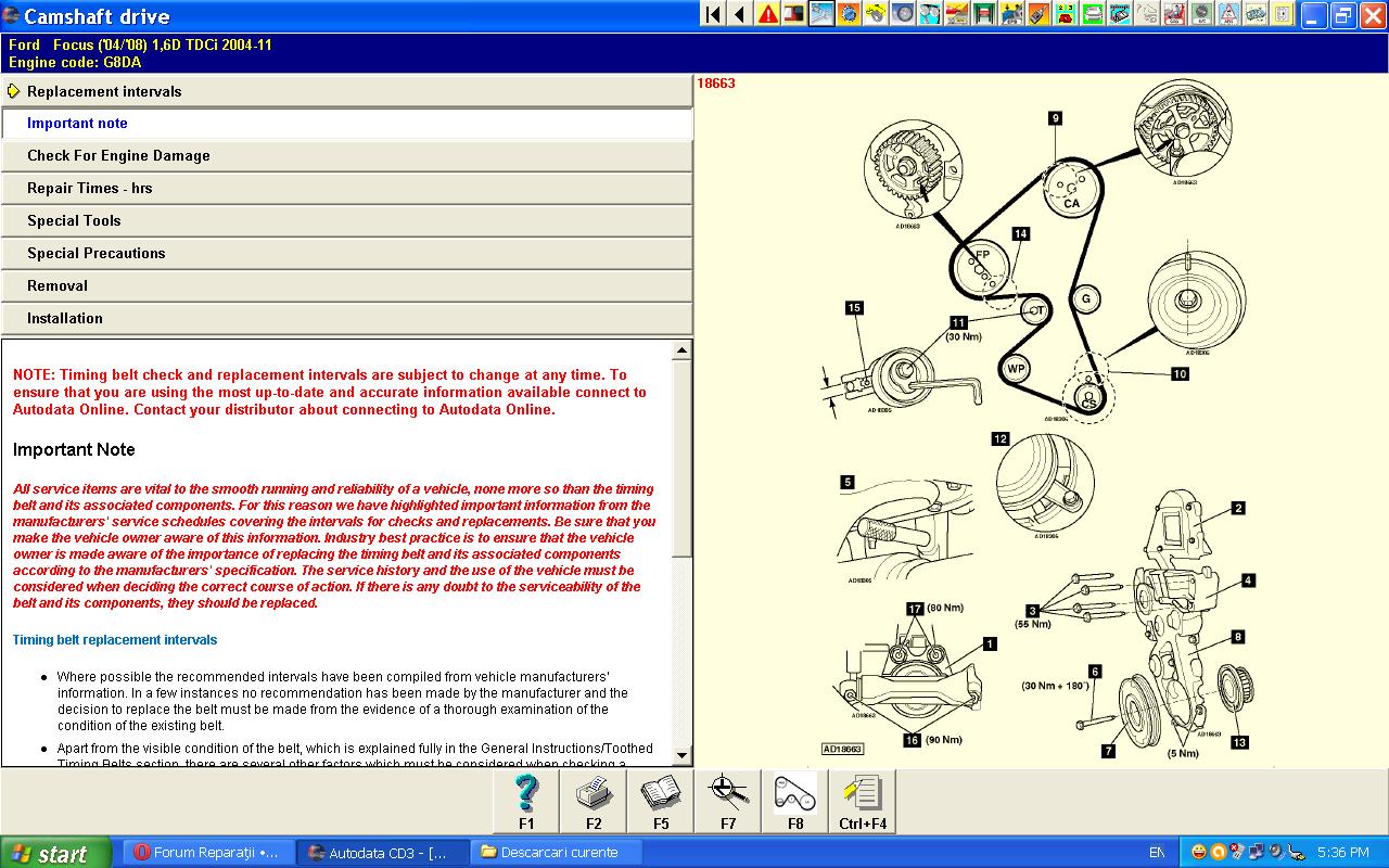

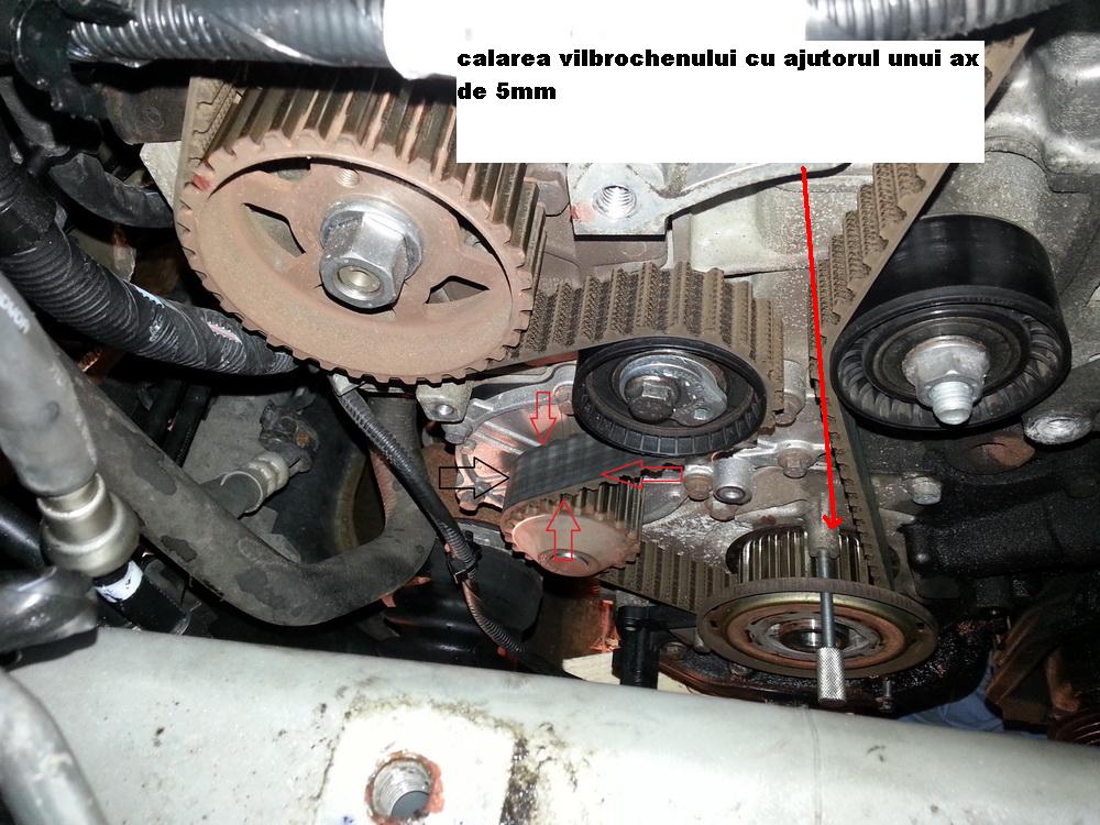

Salut,
Se introduce un cric sub baia motorului dupa care se demonteaza tamponul frontal al motorului situat in zona distributiei.
Dupa aceasta operatie dam drumul la antigel intr-un vas deoarece se inlocuieste si pompa de apa si demontam capacele de distributie si fulia de pe vilbrochen.
Atasez poze edificatoare cu punerea motorului la punct.
Ca sa calezi motorul iti trebuie un spiral,surub sau ax de 5mm x 2 bucati care vin montate unul in vilbrochen si unul in pompa de injectie iar inca unul de 8mm cu care se blocheaza pinionul axei cu came.

Nu am fost înțeles , punctele le ştiu , doar că arborele cotit are două poziții în acelaşi punct , unul corespunde cu timpul corect şi unul nu. Motorul face două rotații pentru a completa cei patru timpi . Care e poziția corectă deci ?
bibanu47
Re: Distributie Ford Focus 1.6 TDCI
Mesaj necitit de bibanu47 »
Se vede clar ca pinionul de pe vilbrochen are un taler metalic prin care trece tija de calare deci este logic ca nu se poate introduce si la 180 de grade ci numai la 360.
