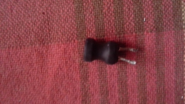

Radioul meu a scos fum .l.am deschis sa vad ce pot face si am remarcat ca acest ????? Nu stiu ce e are urme de fum . Poate careva sa imi spun ce e si de unde pot face rost de altu

Este doar o inductanta (o bobina).....are cateva spire de cupru emailat. Daca da contunuitate inseamna ca este buna. Daca a iesit fum din ea inseamna ca exista un scurt dupa ea.
Din moment ce nu cunoasteti piesele nu cred ca-l puteti repara.
