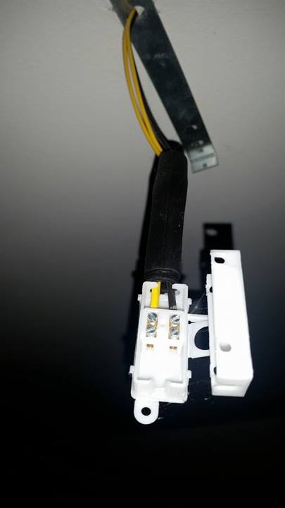

Am si eu o plafoniera pe care as dorii sa o montez inapoi pe perete. Povestea ei : Mi s-a ars transformatorul , cine renova casa mi-a luat-o jos si nu am vazut cum era legata la firele din tavan, astfel ca dupa ce i-am schimbat transformatorul nu mai stiu sa o leg inapoi.
Plafoniera are 2 fire (maro si albastru) iar din tavan imi ies 3 fire (2 galbene unu negru) si am instalat un intrerupator dublu.
Model plafoniera : Plafoniera Redo Dynamic 01-668
Atasez cateva poze ... poate ma puteti ajuta sa o leg . /46/

cele doua fire ale plafonirei le legi la unul din firele galbene + negru

Aa deci nu conteaza culoarea?
Adica am cele din tavan (cele2 galbene sunt legate impreuna si cel negru separat) si cele 2 de la lustra.
Iau unu de la lustra si il leg la cele 2 galbene si pe celalalt de la lustra la cel negru din tavan ? Deci nu conteaza culorile la cabluri? Ma gandeam ca trebuie imperecheate pe culoare sau ceva.

Corect asa:
aln17 scrie:
Cele doua galbene din tavan vin de la intrerupatoare diferite (daca instalatia este facuta ca la carte), iar cel negru este comun....banuiesc ca ai un intrerupator dublu unde a fost odata o lustra.
In curent alternativ nu exista polaritate ca in curent continuu unde trebuie sa respecti + si -
Aici ai faza si nul si nu conteaza cum le legi.

da, instalatia a fost facuta recent si este pe intrerupator dublu.
Iar de la intrerupator fiind dublu, de unul aprindeam halogenele si de la celalalt led-urile.

un fir de la lustra il legi la unul galben din tavan
celalat de la lustra la firul negru din tavan
