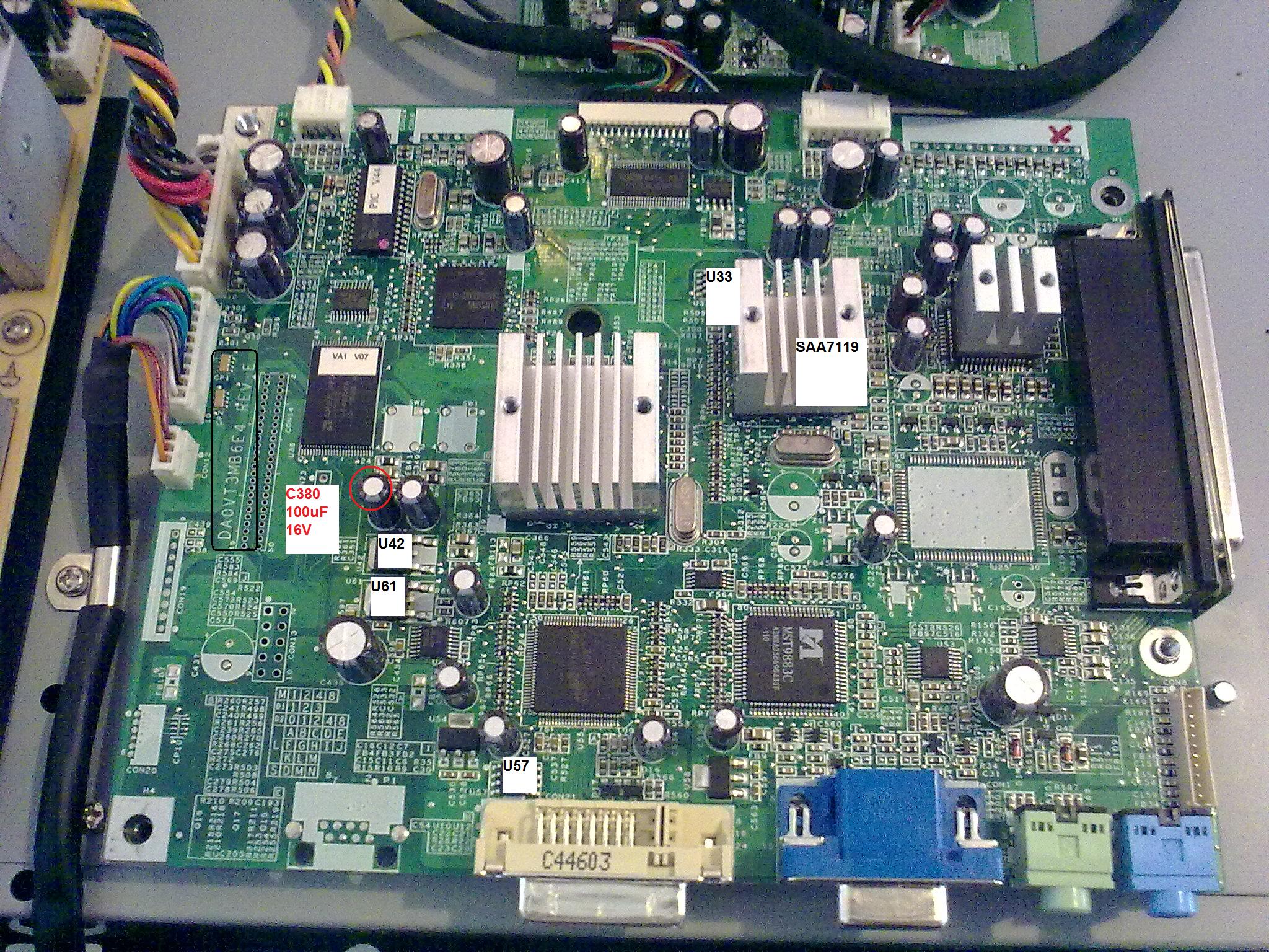

Mar Ian 06, 2015 2:29 pm
Completare: memoria are pozitia pe placa U33 si este de tipul 24C32.
