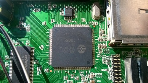

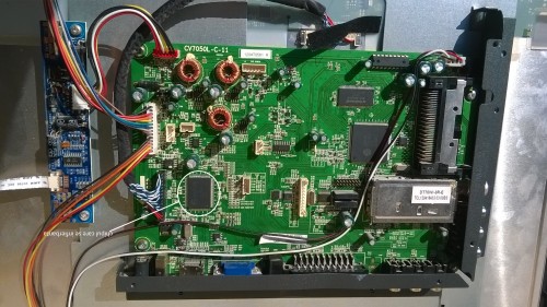

Am un tv ful hd led MY TV LT 22. cu probleme . Cateodata nu se deschide , doar ledul se standby sta aprins , iar cateodata functioneaza perfect cu exceptia ca atunci cand functioneaza o face doar pe intrarea hdmi.Am incercat celelalte intrari si peste tot spune NO SIGNAL .Am incercat sa dau din meniu resetare din fabrica dar nu merge , adica incepe procesul si se blocheaza ,si pana nu il scot din priza nu mai porneste .Am desfacut tv-ul iar pe placa de baza ( CV7050L-C-11 )am vazut ca procesorul SPV7050R se incalzeste c-am tare ,chiar din momentul cand tv-ul este in stand-by.Am pus un radiator mai mare pe procesor si folosesc tv-ul ca si monitor pc prin mufa hdmi. .Atasez poze cu placa de baza.Am uitat sa spun ca nu am telecomanda la el si nici manual service sau schema.

cumva am vazut un filtru umflat pe imagine

ma poti ,, lumina '' ? ca poate mi-a scapat.....

Astazi am schimbat memoria 24c32 , cu una noua ,si ,nimic, aceeiasi poveste . Suspectez procesorul, partial defect dar ,nu am de unde sa iau ...spv7050r .
