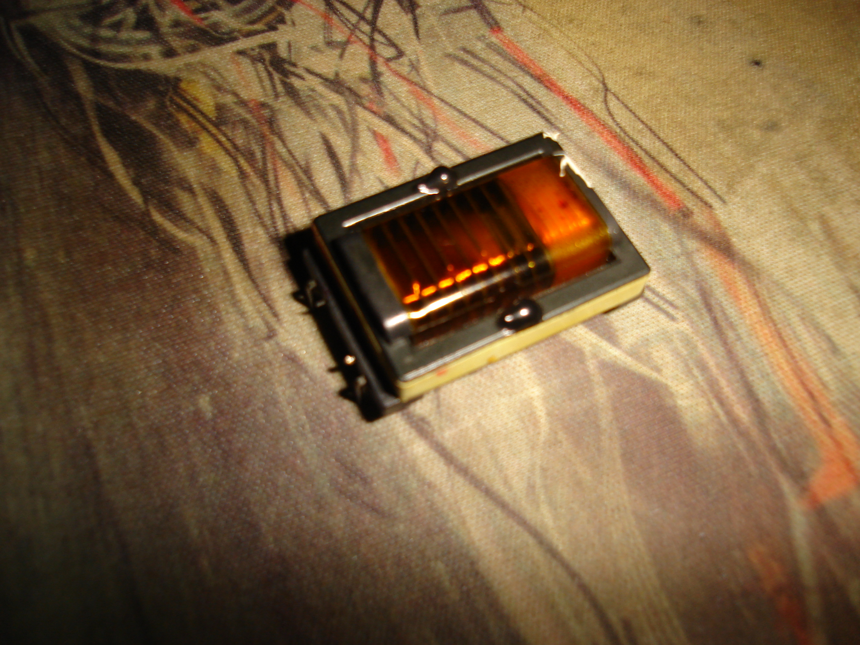

buna seara, aveti idee daca la acest model de invertor trebuie sa aiba o cadere de mv ceva, cu aparatul pe mod (dioda/continuitate) pe cei doi pini? este dp o sursa de monitor cu 2 lampi. monitorul se aprindea se stingea dar in ultima vreme nu se mai aprindea nici ledul.. astept niste pareri despre invertor. ms, cel scos din sursa este asemanator cu cel din poza doar ca are alta serie.. mentionez ca are continuitate pe primar si secundar invertorul.

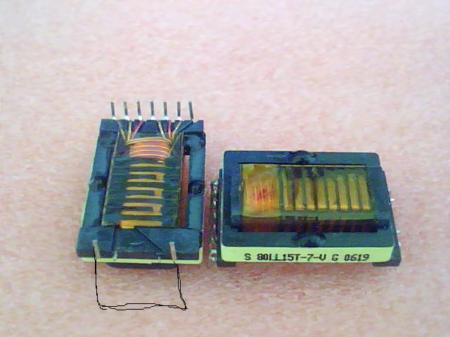

ce nu ati inteles? pinii sunt marcati.. sunt 7 sus si 2 jos. in fine nu stau sa mai explic sa raspunda cine se pricepe la invertoare

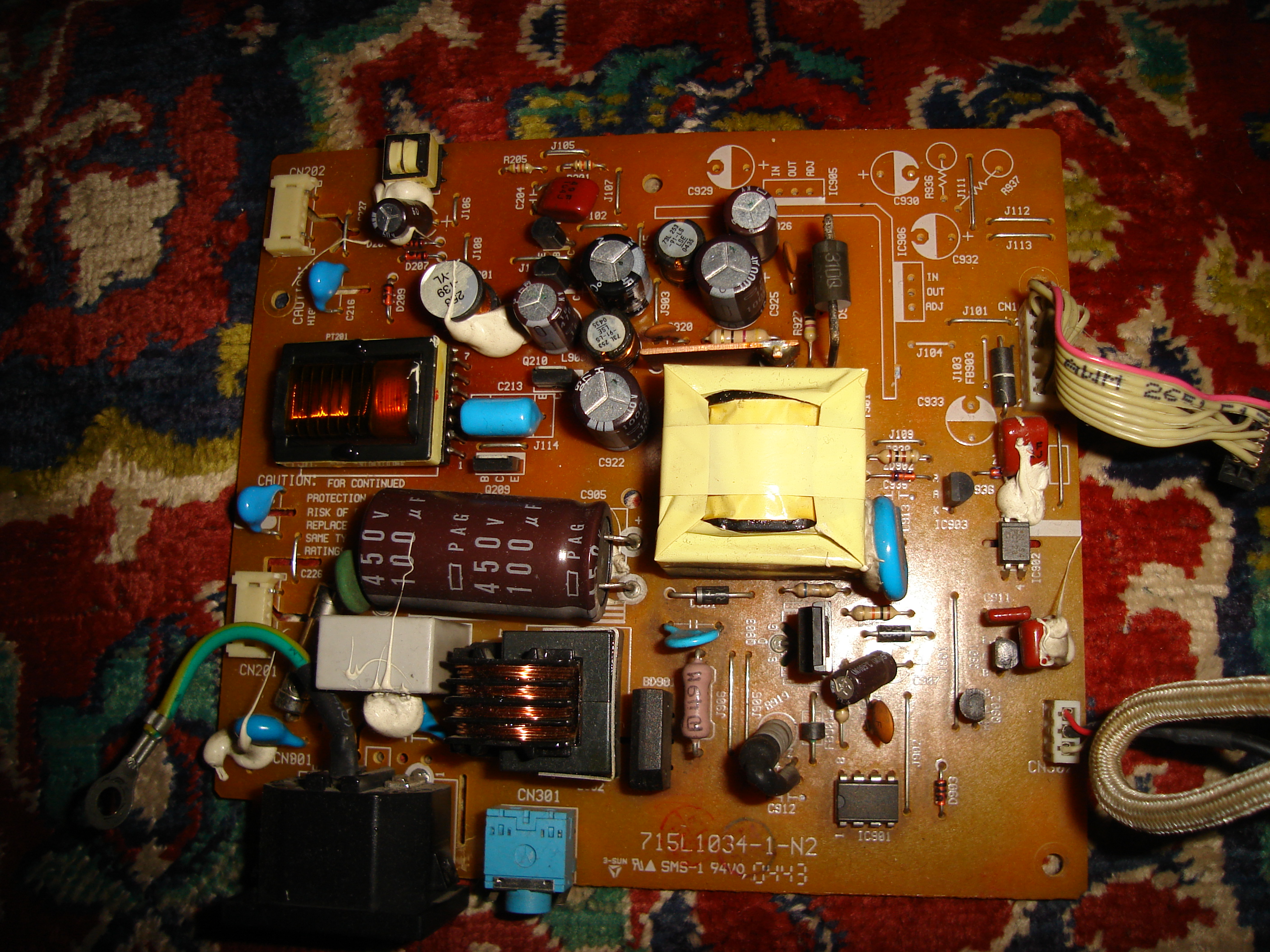

da aveti dreptate. eram putin nervos din alte cauze mai devreme si am raspuns putin arogant.. imi cer scuze! dar am postat poza cu acel invertor in speranta ca stie cineva daca acei 2 pini trebuie sa indice ceva pe multimetru, cu invertorul scos din circuit. monitorul este al unui amic.. este vorba despre un monitor nec accusync lcd52vm, sursa 715L1034-1-N2
Re: invertor monitor lcd
avand in vedere ca acolo (intre cei doi pini) este o infasurare normar ca trebuie sa prezinte rezistenta......masoara prin comparatie cu celalat traf
avand in vedere ca sarma este foarte subtire, trebuie sa aiba o rezistenta ceva mai mare

asa ma gandeam si eu ca trebuie sa prezinte rezistenta dar nu face nimic.. si nu am cum sa-l compar ca monitorul are 2 lampi nu este cu 4.. dar o sa caut un invertor model similar sa fac comparatie.

Cum stati cu monitorul? Daca este echipat cu BAF 9741, pentru proba, legati pinul 15 la masa, astfel eliminati protectia.

salutare si La Multi Ani la toata lumea! nu am mai stat sa ma ocup de monitor.. abea azi am facut niste poze la sursa si invertor, ma voi uita mai atent cu ce este echipat ca nu se distinge scrisul.
