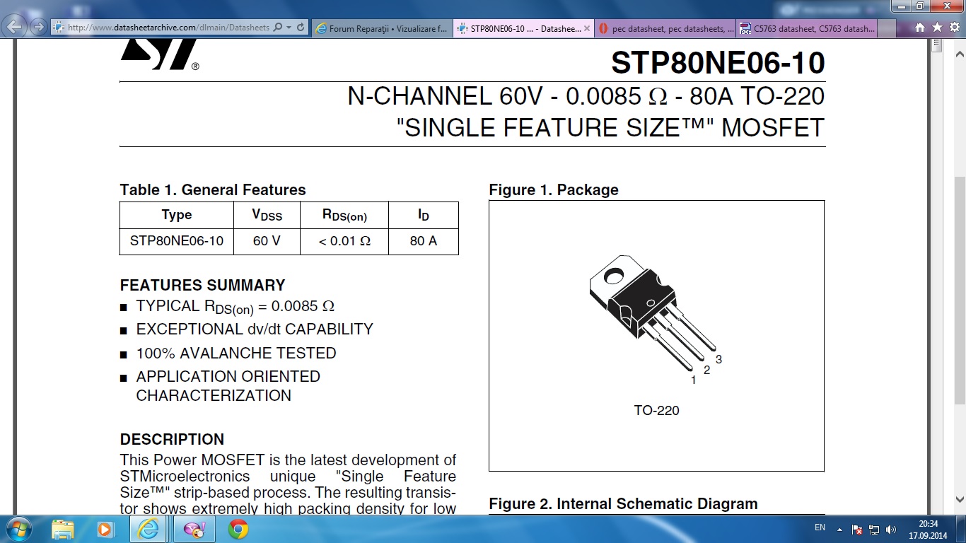

am vazut ca este de 80 de amperi, trebuie sa fie numai de 80 amperi si atat ?
Re: Surse atx(de calculator)... depanare
pune si aici ce scrie pe ea

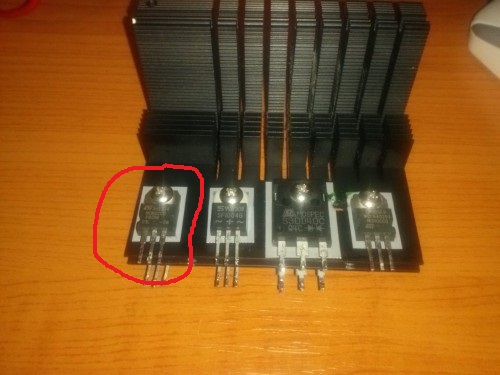

este cea din ultima poza, cea din partea stanga P80NE are unul dintre coduri... am cautat la vreo 2 surse si nu am gasit nimic de genul ala (81 A, 60 V)

asta este ce am gasit eu... sper sa fie bine...

cel incercuit este cu buba...

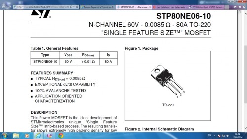

Este P80NE03L care este de fapt un tranzistor Mosfet 80amperi/30volti
Singurul lucru clar pana acum este ca este defect....datele se schimba, posibil sa mai fie si altceva defect in acea sursa....eu n-as mai repara-o.

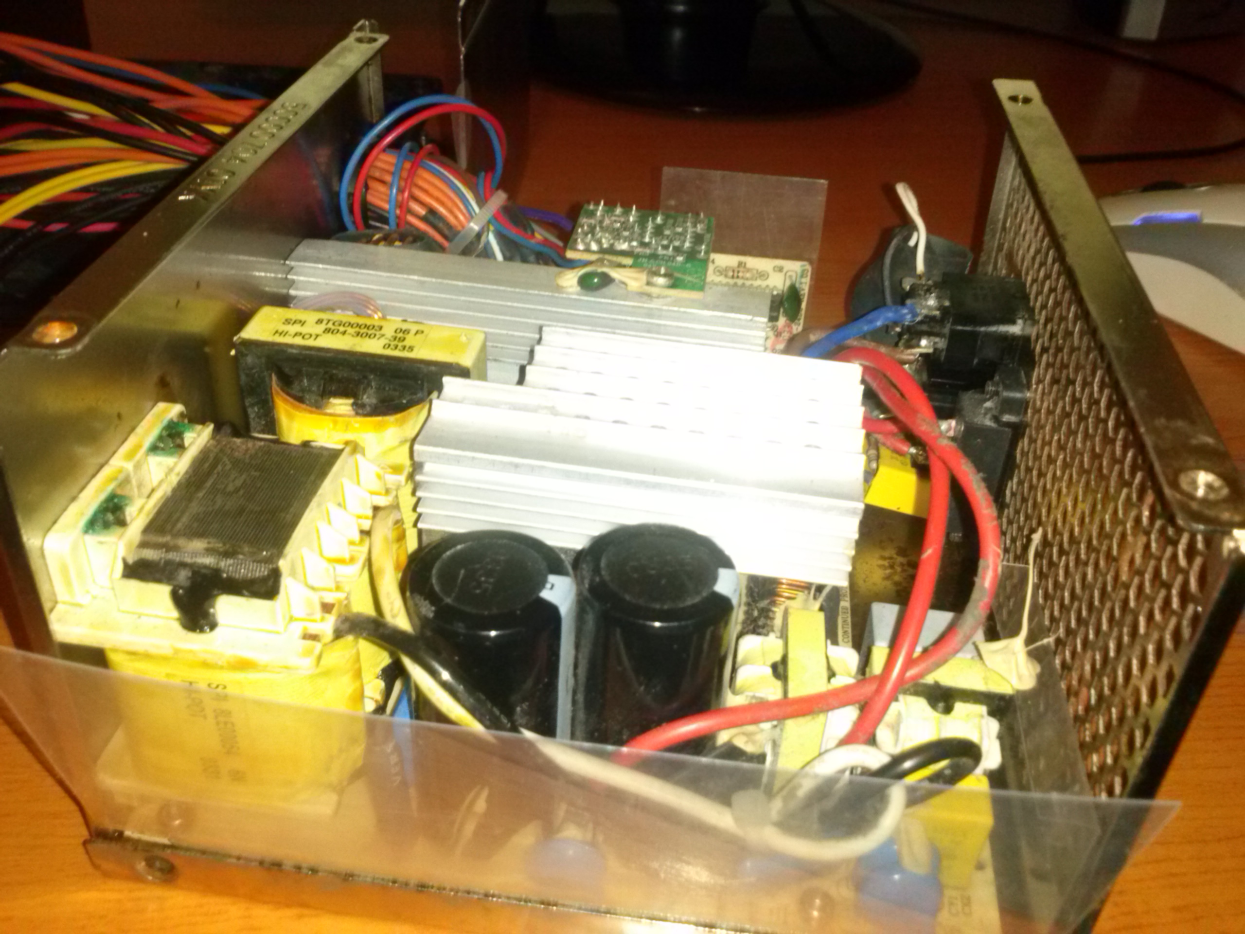

mi am luat o sursa ENERMAX PLATIMAX 1350w . sunt curios din fire si gaming inrait... ! mentionez ca inainte de sursa aceasta am avut una ENERMAX INFINITI 650w , am instalat sursa noua si am pornit pc. ul si..mi sa parut ca e cam galagioasa .... ..... am desfacut sursa si am masurat pini ce alimenteaza ventilatorul 4,82 v. ventilatorul avind doua fire ... asta insemna cam 1000 rpm , ..am inseriat o rezistenta de 11 ohmi si i am mai luat din zgomot..... aprox. 700 rpm. ''problema '' e ca chopperul se incalzeste nu excesiv DAR daca ti degetul pe el......te cam frige , in schimb absolut toate tranzistoare , diodele sunt RECI , AMBIENTALE... . intrebarea e : DE CE SE INCINGE CHOPPERUL ? unitatea consuma cam maxim 600w in stress. imi cer mii de scuze daca nu am postat unde trebuie. tensiunile sunt ok. totul e perfect ! sincer ma deranjeaza incingerea choperului .. si inca sunt doar 21 - 25 grade in casa !
VA MULTUMESC PENTRU INTELEGERE . PACE !
Ventilatorul de cati volti este? Nu scrie pe el?
De regula acestea sunt la 12V
Posibil sa fie folosit la 5v tocmai pentru a nu face zgomot foarte mare.
Cum sa nu se incinga traful daca la 500W exista plite de gatit pe care faci mancare!
Eu zic sa bagi aer in ea ca alfel face poc!
