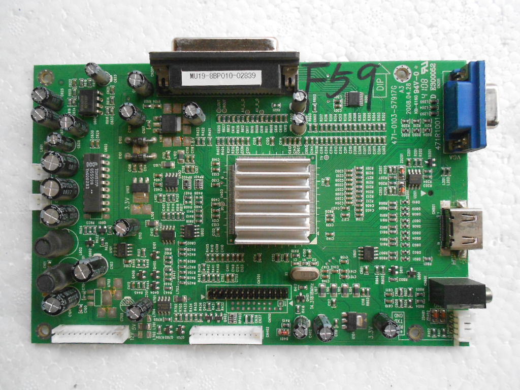

Am nevoie de acest dump, dupa ce am schimbat toti electroliticii, am verificat tensiunile, tv-ul porneste greu si nu afiseaza imaginea decat dupa ce se selecteaza "Reset" din meniul de utilizator.
Nu stiu ce procesor are deoarece are un radiator de aluminiu lipit deasupra, memoria fiind 24C02.
Ar fi de folos si eventuala procedura de intrare in mod service, in eventualitatea unui reset general.
VA MULTUMESC DIN SUFLET !

Crede-ma am cautat dupa toate codurile posibile (si imposibile )de pe MB, de pe sursa, de pe placa cu selectorul, chiar si dupa codul selectorului. Si ce sa vezi, nici selectorul nu e de gasit dupa cod.

Eepromul in nici un caz nu este 24C02, acesta este pentru partea AV , VGA,...etc(celelalte intrari).Memoria trebuie sa fie de capacitate mai mare (16~32~64).Daca mainboard-ul este VESTEL de genul :17MBxx, atunci meniul service poate fi "clasicul" MENU,4,7,2,5. Pt. dump,spuneti codul placii 17MBxx..., si apoi, mai vedem..., nu-i chiar "capat de meserie"
Oricum, dati-ne codul mainboard.Prin MB, va referiti la mainboard sau 17MB?

Corect, dupa curatare de lac am gasit un Atmel 24C32.
Singurele coduri numerice de pe placa sunt :
471-0103-57917G
D E300052
Prin MB inteleg motherboard-ul cu iesirile de VGA, audio si LVDS ,precum si o cupla tip"paralel" unde se cupleaza placa selectorului.
Daca ajuta atasez si doua poze ale "pocnitorii" .
Re: Dump Horizon 2205sw-td
Verificati si sursele mici :1.8V,2.5V,3.3V,5V de pe main.O abatere de 0,15V poate fi esentiala (mai ales la1.8 si 3.3).Succes!

Incapatanat fiind , am mai cautat pe net si am gasit ceva ce ar putea aduce in proportie mare cu MB-ul, dar cred ca o alta varianta.
Il pun aici pentru alti nefericiti , ca mine.
471-0103-57917g.pdf
(106.63 KiB) Descărcat de 620 ori

Salut,poate ca este cam tarziu sa intreb dar s-a gasit rezolvare la acest tip de monitor?Am si eu acelasi model si prezinta acelasi defect cu al tau.Toate tensiunile sunt ok dar nu porneste.Procesorul are clock si cred ca ar trebui rescrisa memoria dar nu am gasit un dump.Multumesc

Buna ziua ! Poate ca deja nu mai este valabil ,dar va atrag atentia ca aparatul are si flash marcat cu U402 Am si eu un aparat ,care nu fuctioneaza ,nu se aprinde nici ledul ,insa tensiunile sunt bune ,cloc ul merge dar pe magistrala SCL,SDA nu vad nimic ,dar cu flash comunica procesorul .
