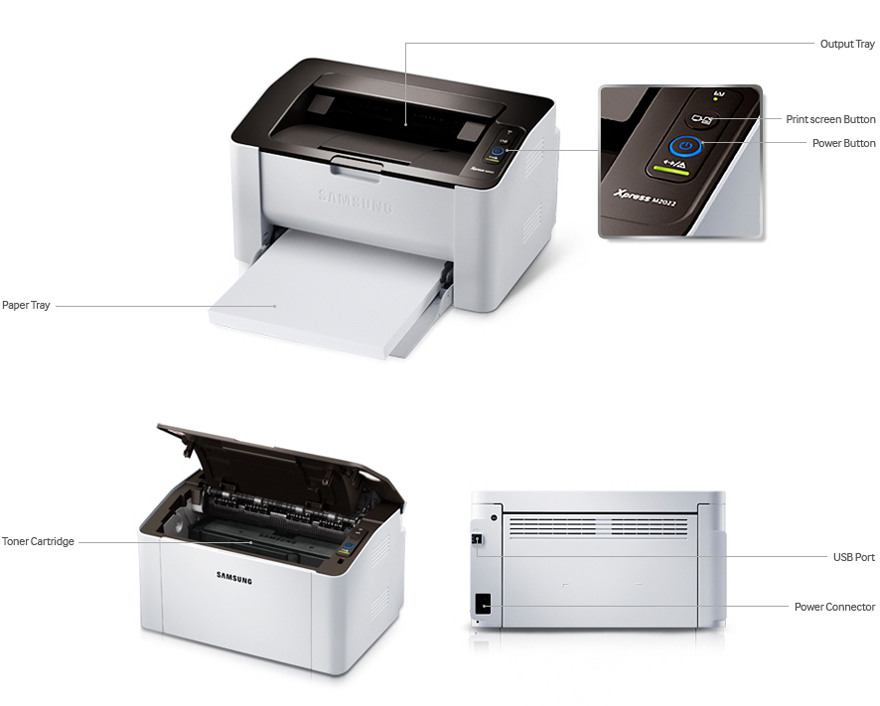

Aproape identica cu seria ML2165 , mici diferente desing , vine echipată cu un procesor 600MHz ,si o memorie de 128 MB care permite imprimarea 20 de pagini pe minut (21 ppm în format Letter) .
La cumparare imprimanta vine cu cartus starter MLT-111S (starter) incarcat ~ 50% care permite imprimarea ~500 pagini .
Cartusul normal (standard) vine cu un cip care permite imprimarea a 1000 pagini
