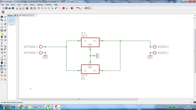

Va salut, as vrea sa construiesc un modul de alimentare cu redresare filtrare plus stabilizare cu lm317 , acest modul voi alimenta un consumator cu vreo 6 amperi dar problema e la stabilizatoarele lm317 care duc doar un amper si jumate , ca sa rezolv aceasta problema e m-am gandit, sa pun aceste stabilizatoare in paralel pana ajunge sa suporte curentul consumat, se poate face asa ceva sau nu ?? schema gandita de mine e cea de mai jos sper sa se inteleaga!

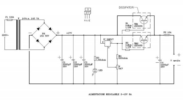

Cu pinul Adj la masa nu obtii nimic la iesire.
Cam asa ceva ar fi bun:

si daca-i scot pinul de la masa???? as vrea sa fie cat mai simpla!

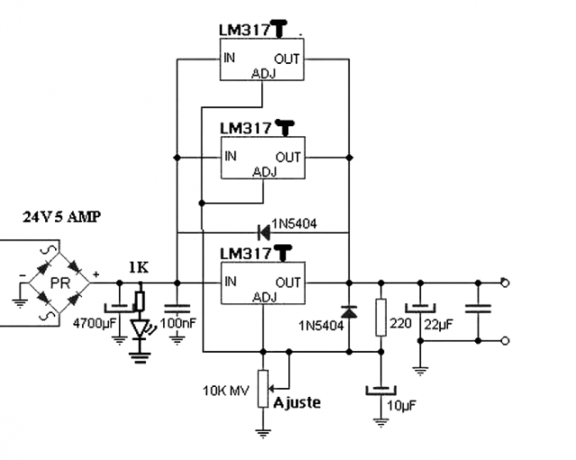

trebuie cam asa:
Re: sursa stabilizata cu lm317
Vezi ca nici LM-urile astea din magazin nu mai sunt ce erau odata. Ar fi bune unele recuperate din tv-uri si sa fie cu T
Pentru 6 amperi pune 6 LM-uri si un radiator barosan.
