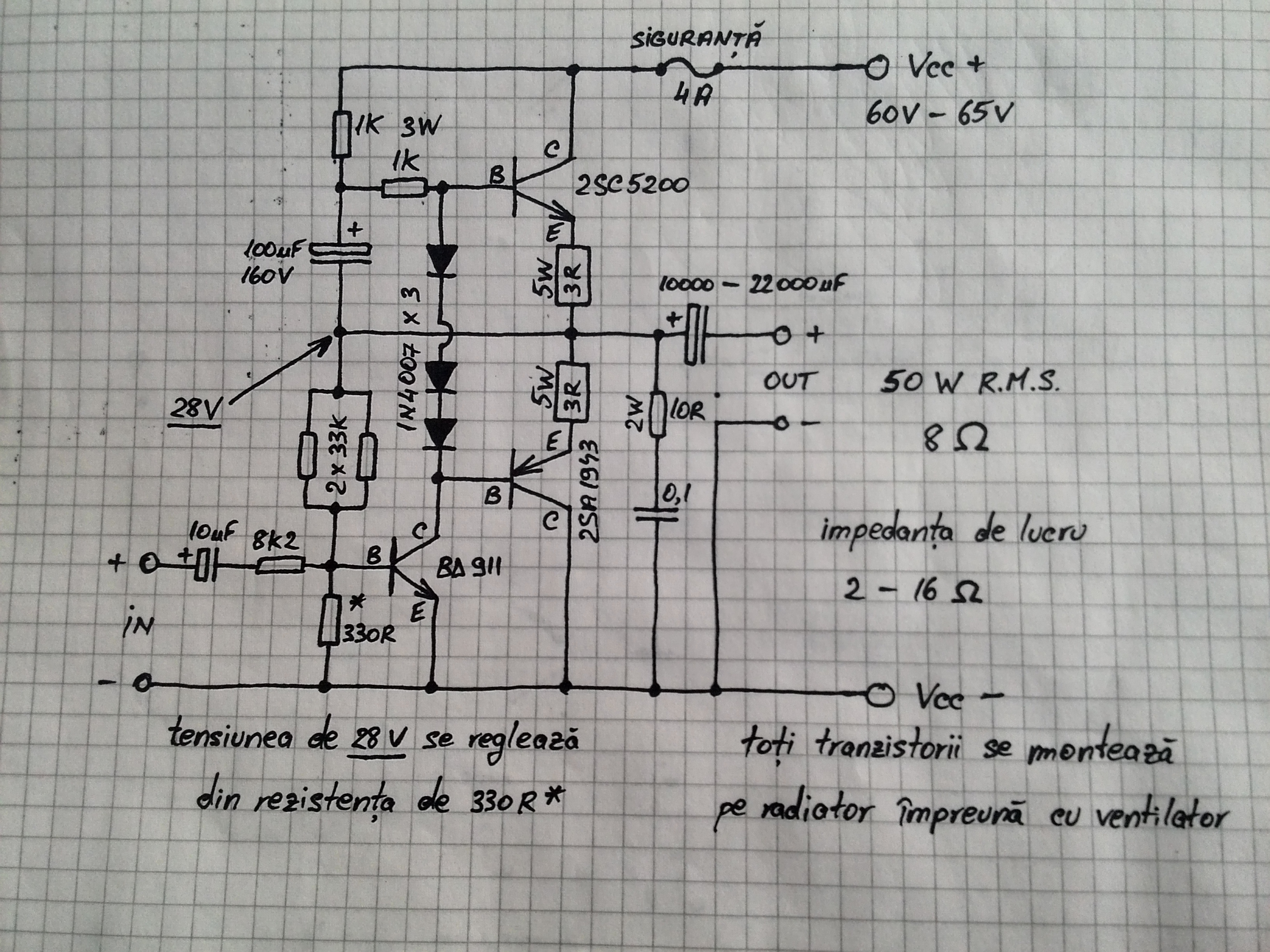

Salut, am facut rost de o schema si de aproape toate piesele pentru realizarea ei, omul care mi-a dat schema mi-a spus ca e in clasa A dar eu nu prea cred asta insa nu stiu sigur daca e in clasa A sau AB, schema dezvolta puterea mentionata? La rezistentele pentru tranzistorii de putefe, pot folosi de 2,7R in loc de 3R? Sau se vor incalzi prea tare? Ce parere aveti de schema? Am cautat ceva mai simplu pentru ca nu am foarte multa experienta, deabea incep sa inteleg schemele.

sau poti pune 3,3R
