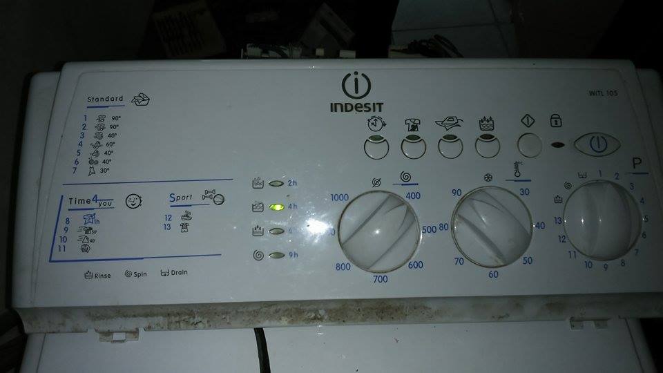

Salut, am o masina de spalat Indesit si dintr-o data nu mai merge, mi se aprinde ledul 4h, nu raspunde la nici o comanda si nu am gasit pe internet ce inseamna daca ee aprins acel led, daca stiti sau ati avut aceasta problema, sa imi spuna cineva cum a rezolvato, multumesc frumos :D

multumesc de raspuns, daca stiti sa imi spuneti dumneavoastra eroare, ca eu nu stiu, specific: pot da on/off, start nu raspunde, iar restul butoanelor de sus daca apas pe ele se aprinde ledul si daca apas din nou se stinge ledul, dar ledul ala de la 4h tot aprins ramane, multumesc

buna ziua, revin cu o noua problema la masina, am rezolvato pe cea anterioara a fost inchizatorul defect, problema care o are acum este ca daca selectez orice program sa faca, ii dau start sta vreo 4-5 secunde, da drumu putin la apa iar apoi opreste apa si incepe pompa sa scoata apa si se aprinde ledul 4 daca citesc de la stanga la dreapta, am citit pe net ca este vb ca e stricat motorul sau ceva fire de la motor nu sunt in regula, am verificat fiecare fir, am dat jos motorul, m-am uitat la el poate se vede ceva la bobinaj ca e puscat sau ceva de genu, acum nu mai stiu ce sa-i fac, dumneavoastra ce spuneti ce sa-i mai fac ??
