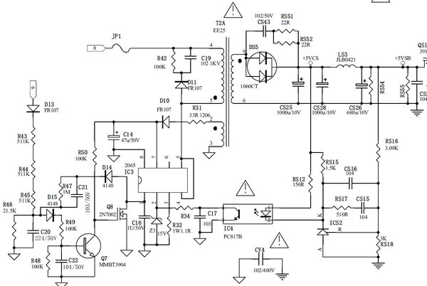

Caut o schemă de STA225TVF3 c18 nu stiu ce valuare are nu imi merge tensiunea de 24v si de 12v c18 e un condestoar cred ca in pf
Re: Schema tv Nordmende N3202lb.
Salut ,vezi daca seamana cu schema atasata
STA225TVF3 are ca inlocuitor ICE3B0565J
