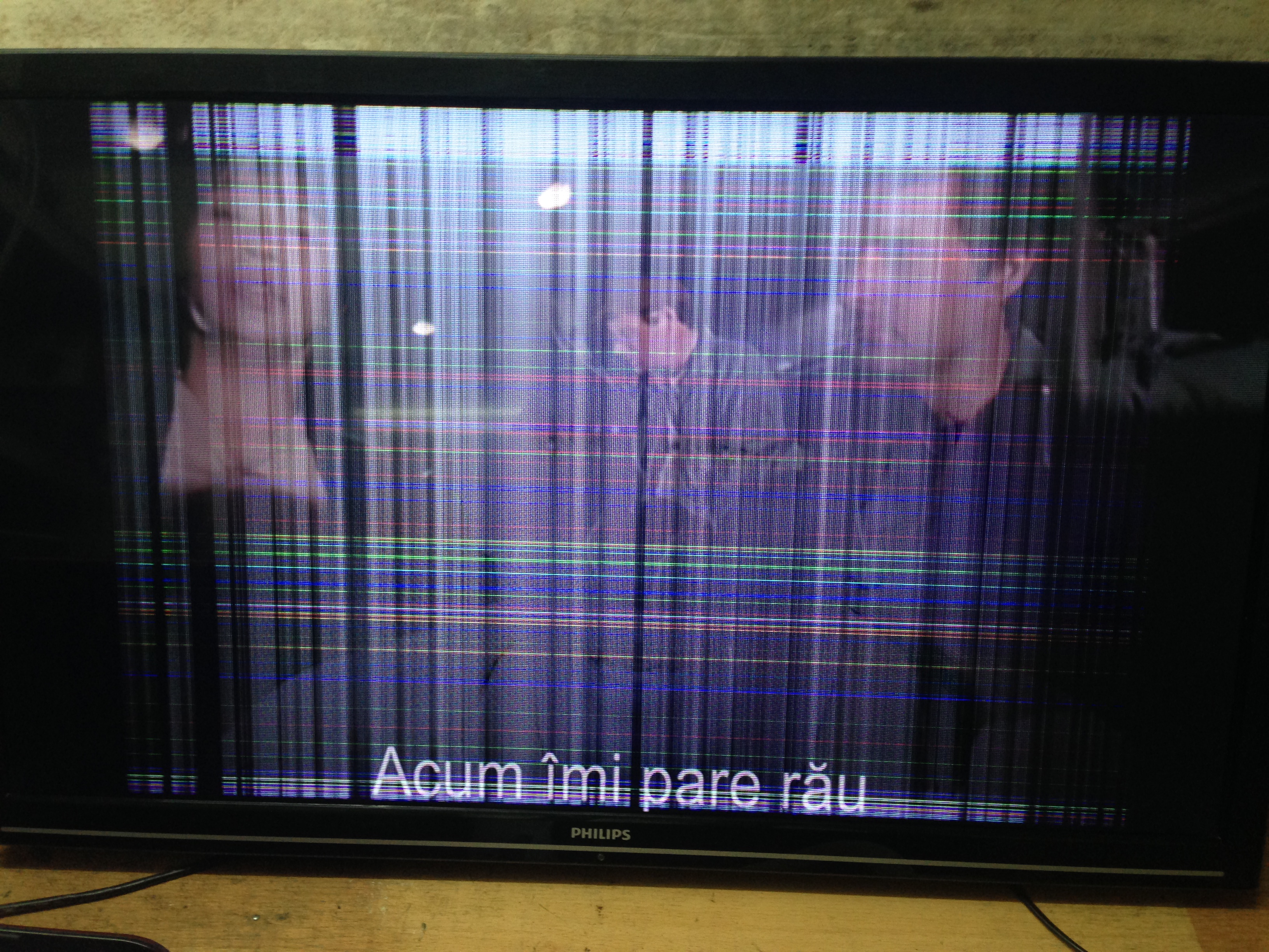

Buna seara, din nou in impas, 32PFL2807h/12 dupa 20...30 minute de functionare ok, peste imagine apare o matrice de linii de culori diferite.
Are cineva o idee?

este din display

Multumesc mult Petre, trageam o speranta ca e din placa, faptul ca deconectez panglica de placa, rupe si alimentarea pe display, fenomenul dispare, evident si imaginea! Asta e!
