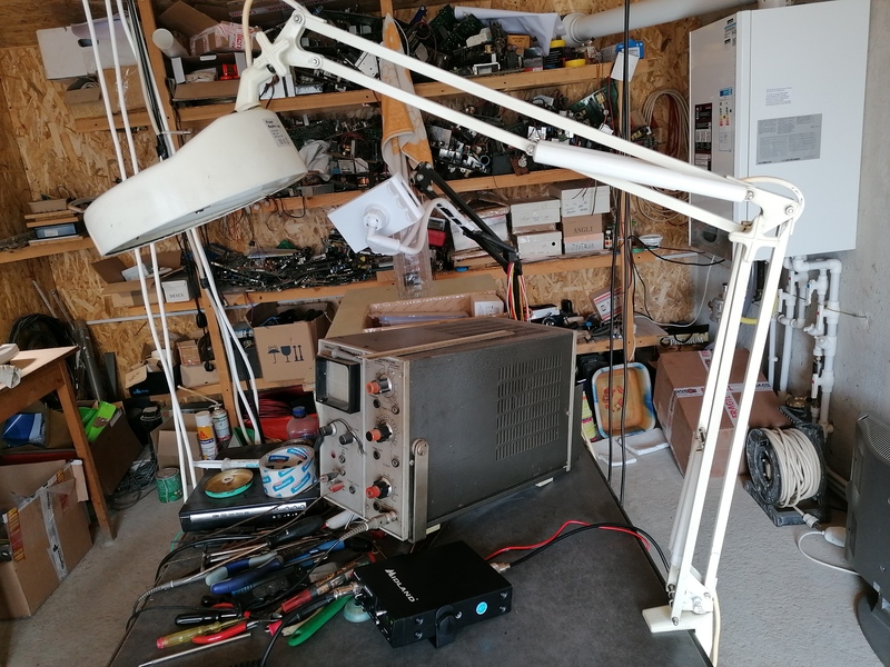

Mi s-a intamplat aseara o "semi catastrofa", care m-a lasat practic "fara vedere"....cand am vrut sa trag lampa cu lupa deasupra unui montaj, am ramas cu ea in mana iar bratele s-au pravalit pe masa.

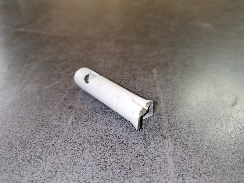

S-a rupt boltul care tine toata lampa si intra in suportul care se prinde de masa.

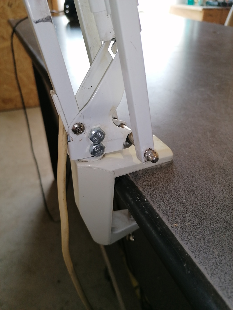

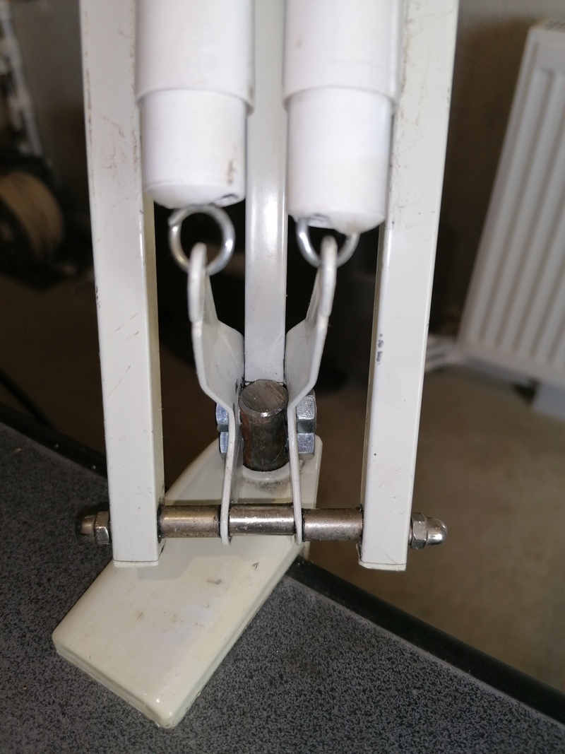

Este necesar un alt bolt cu diametrul de 12mm si lung de 7cm. Eu am gasit o bucata de metal plin dar mai usor s-ar prelucra o bucata de teava cu acelasi diametru si cu ajutorul a doua suruburi M6 am facut o modificare ca in fotografia ce urmeaza.
A rezultat o lucrare mai buna decat a fost ea construita de fabrica, astfel am reusit sa fac economie de cca 300 lei cat mi-ar fi trebuit sa cumpar una noua.
