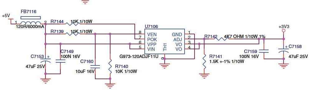

Tensiunea de St.By, este cam 1,2V, led-ul de St.By este stins, uneori daca se lasa deconectat de la retea mai mult timp, la reconectare se aprinde led-ul, dupa care tv-ul poate fi pornit si functioneaza normal.Cauza este integratul U7106, care nu "lucreaza" corect.Solutia este montarea unui cond. de 100nF in paralel pe R7142(respectiv pinii2~3 ai integratului).Am testat-o pe mai multe tv-uri de acest tip si merge perfect.Integratul este plasat fizic, in partea dreapta-jos a main board-ului.Asta se intampla cand faci un integrat-sursa de 4A in capsula SOIC 8(observatia apartine colegului "TV1", de pe alt forum).Succes!!!

Ca o completare, la subiect, o solutie mai buna si mai sigura:
Modificarea este extrem de simpla si sigura cu LM 1084-3.3
G973... LM1084-3.3
pin 1si2 =>pin1
pin 3si4 =>pin 2
pin 5si6 =>pin3
Consider ca un integrat LDO(low drop out) de 5A este mai fiabil decat o sursa de 4A in capsula SOIC8

Buna ziua,
Daca se foloseste LM 1084-3.3, se mai pastreaza pe placa G973-120ADJF11U sau se scoate afara?
Multumesc?
Re: lcd tv PHILIPS 32PFL3605/12 chassis TPM4.1 ELA
Mesaj de ANDRASONI »
Scoateți integratul smd G973***...
