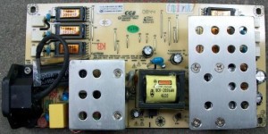

AS DORI SCHEMA,SAU SFAT LA UN TV LCD NORMANDE N2001LB,IMAGINE INTUNECATA,AM TOATE TENSIUNILE,MAI PUTIN LA IESIREA UNOR BOBINE(3X3),SUNT 3 MUFE SUS SI 3 MUFE JOS,CARE MERG PE ECRAN.cod sursa ls2006003 -00-gp(0801).si codu de pe placa mare e141872,sper sa fie cele bune?,multumesc anticipat.

revin cu info nou la problema mea,cod sursa ls2006003 sau ls2006003-00-gp(0801)sau cge071202608186,este tot ce scrie pe placa.si cod de pe placa mare e141872.si inca o intrebare ,pot inlocui tranzistor c5296 cu bu508df?
Re: TV-LCD NORMENDE 2001LB
Nu gasesc nici un fel de schema. Nu ai trecute pe cablaj tesiunile la conectorii care pleaca din sursa?
Nu poti inlocui cei doi tranzistori...BU508df este mai lenes si se va incinge.

tensiunile la iesire spre placa mare,respectiv 5,12vcc sunt,dar pe sursa sunt 3 bobine cu 3 iesiri care merg spre partea de sus a ecranului(cred ca este alimentarea la neoane),la fel si in partea de jos care nu au nici un fel de tensiune
Sursa nu alimenteaza neoanele. Ar trebui sa ai o tensiune de aprox. 24v care alimenteaza invertoarele (acestea alimenteaza neoanele)... verifica/inlocuieste toti electroliticii din sursa
Pune o poza cu surasa sa ne dumirim...posibil invertoarele sa fie pe aceeasi placa.

Salut ,in schema sursa trebuie sa fie cea cautata :
http://www.fileshare.ro/e28926427
Aceasta ar trebui sa fie sursa ta....intradevar pe aceeasi placa sunt si invertoarele. Inlocuieste toti electroliticii din secundar.

ziua buna! intradevar aceasta este sursa,am inlocuit toti condensatorii,nici un rezultat,referitor la tranzistor(c5296),am gasit inlocuitor 2sc4125.
Verifica si diodele redresoare , pe secundar( masurat cu un pin in aer)

verificat diode,sunt bune.
Aveti tensiunea de comanda start invertor( INV ON)?Refaceti cu atentie lipiturile pe trafurile din partea de invertor si pe conectorii de la CCFL-uri.Ar fi bine sa inlocuiti si conzii din primarul sursei, nu numai cei din secundar.Succes, de la Cluj, numai bine!

verificat diode,schimbat toti electrolitici de pe placa,refacut lipiturile.dar nimic,simtomul persista cu incapatanare.(imaginea tot intunecata).
