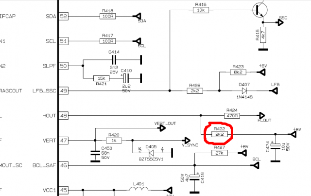

Sper ca ai pus o memorie noua goala.
Verifica R422 in pinul 48 al junlei...este smd...pune una normala peste ea pentru o proba.
