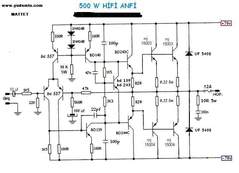

A realizat cineva acest amplificator ??
Re: Amplificator 500w
Eu nu m-as incumeta. Daca nu ai un cablaj bine proiectat esecul poate fi total din start si necesita boxe babane. Acuma' depinde si pentru ce iti trebuie.
Eu zic ca varianta cu STK4050 http://powerforum.ro/viewtopic.php?f=24&t=17 este mai la indemana si mai usor de realizat.

Dar am putea sa deschidem un topic unde sa postam scheme de amplificatoare
Cu conditia sa puneti link catre paginile unde se gasesc schemele, cand este posibil desigur.
