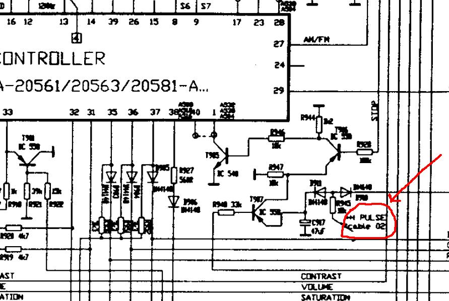

Am acest tv la reparat iar defectul este ca numi afiseaza OSD .Tv este facut cu proc sda20581 si tda 8362 iar sasiul este beko10.4 .Problema este ca nu stiu pe ce pini vine sincro h si sincro v ,ma-m uitat pe schema dar nu am vazut.
						Re: Crown TV-B 1715
Si verticalul nu stiu unde ar veni.
						Re: Crown TV-B 1715
La pinul 33.....vine de la pinul 7 al TDA3653.
						Re: Crown TV-B 1715
Acum am observat ca inainte de r 922 in loc de jumper un alt depanator a montat un cond nepolarizat si de asemenea se mai observa o rezistenta de 33k montata la masa dupa acest cond(inspre tda 8362)  iar procesorul este montat pe soclu.Nu inteleg de ce a facut aceste modificari si daca renunt la ele sar putea intampla ceva?
