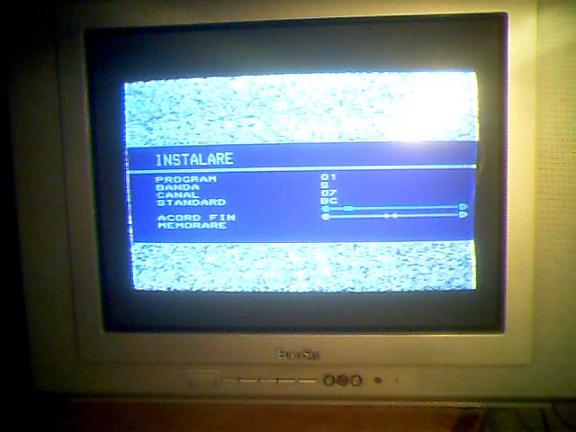

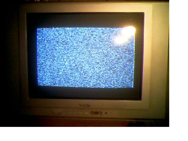

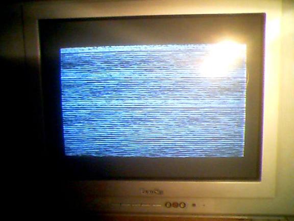

va salut. am un tv eurosky cu sasiu 11ak30 a14 care are doua probleme:s-a ingustat imaginea si pe verticala si pe orizontala si nu se remediaza din meniu service si a doua este ca nu are sunet si imaginea este desincronizata.osd-ul merge,cautarea programelor merge.am masurat toate tensiunile cu el in functiune si toate sunt corecte:126v ,33v,8v,5v,5v upa si upd,26v pt bv,la finalii video mi-a parut mai mica,186v.n-am umblat deloc la el sa ii fac imaginea normala,eu sunt curios daca desincronizarea asta inseamna jungla defecta.n-am schimbat nici un condensator pt ca am gasit tensiunile normale.va rog sa-mi spuneti daca ati mai intalnit asemenea defect.va pun si niste poze.

Petru inceput pune-i o memorie goala dupa care intri in service (Meniu>4725) si faci geometria.

am pus memorie nou-nouta,am intrat in meniu service dar se poate regla prea putin imaginea.
Re: tv eurosky 11ak30 a14
Dar programele se vad? A aparut sunetul ? Apoi in meniu color trebuie sa setezi la imagine 4:3 sau auto.

nu se aude nimic,cand prinde cate un post se vede doar imaginea desincronizata,cautarea merge normal dar nu prinde nuci un post cum trebuie.

nu merge reglata dimensiunea imaginii din meniul imaginii,4:3 sau 16:9,nu se schimba nimic.
schimba jungla STV2248

e vreo diferenta intre stv 2248h si 2248c? vad ca aici a mai fost schimbata si are 2248c.
Sunt compatibile.....nu stiu care-i diferenta intre ele. Merge si STV2246, aceasta nu are secam (nu este necesar in tara noastra).
STV2246,2247, 2248 sunt(indiferent de terminatie) compatibile pin cu pin si intersanjabile, difera doar sistemele color care "le stiu".Verificati cu atentie circuitul LFB.Filtrati bine sursa de 8V,schimbati condensatoarele IN ,OUT de pe **7808.Totusi, inclin sa cred a este defect STV-ul, el merge destul de fierbinte, insa cand are ceva probleme, se "incinge" destul de tare.
