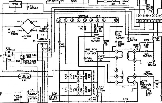

Avand mereu prb cu sursa STK 7348,vreau sa montez pe acest tip de Funai o sursa UPS001.Imi spune cineva cum se monteaza,o sch si ce trb eliminat?
Re: TV Funai 2000A mk2
Dai STK-ul jos....elemini C170, C171
Pui firul rosu UPS in locul pinului 10 unde a fost STK
Firul negru in locul pinului 6
Firul verde la UPS il elimini.
Reglezi semireglabilul UPS in sensul acelor de ceasornic pana optii tensiunea corecta pe C174 (probabil cam 115v) cu tv pornit.
Schema completa aici: http://www.girlshare.ro/33038165.6

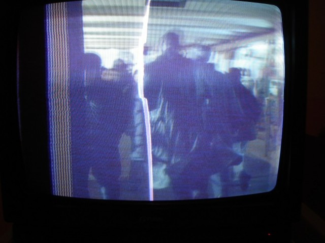

Buna ziua prieteni. Nu stiu daca mai urmareste cineva acest topic dar am sa-mi incerc norocul. Este vorba de un televizor Funai 2000A MK2 . Problema este legata de imagine. In mod aleatoriu si aparent doar cand televizorul este "cald" imaginea se distorsioneaza , apare o dunga alba pe verticala, niste linii paralele in stanga imaginii si sunetul dispare. Totul dureaza o secunda sau doua dupa care imagine revine la normal. Atasez si o imagine .Poate cineva ma poate indruma ce sa fac. Multumesc anticipat.
cel mai probabil un contact imperfect (posibil lipituri reci) in zonele prefinal si final linii.....examineaza atent toata placa folosind o lupa

Buna ziua.Multumesc pentru raspuns.Am sa studiez putin lipiturile de pe placa.Daca nu se rezolva asa, ce ar mai putea fi ? Multumesc anticipat. /207/
Nu le studiezi "putin" ci trebuie verificat foarte atent si amanuntit.....in mod normal datorita manifestarii aleatorii nu ar trebui sa fie si altceva. Chiar daca pare un defect banal, o lipitura proasta poate da batai de cap si unui depanator foarte experimentat.

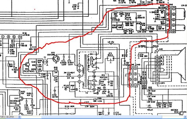

Mesaj necitit de adrian »
Verifica indeosebi zona incercuita.
Succes.

Buna ziua.Am refacut toate lipiturile dar defectul persista. Ce altceva as putea verifica? Ar putea fi vreun condensator, si daca da , care ar trebui inlocuite? Multumesc anticipat.
Trebuie verificate cu ESR-metrul.....cum precis nu ai schimba-le pe toate sau mergi cu el la service.

Am uitat sa precizez pina acum ca imaginea este largita pe orizontala putin - 1cm aprox.Ce ar putea cauza asta ? Multumesc.

Buna ziua.Am inlocuit urmatoarele condensatoare : C90,C69,C43,C44,C40 si C209. NU s-a rezolvat nimic.Am observat ca peimaginile mai luminoase apare dunga respectiva insotita de disparitia sunetului.Am observat de asemenea ca daca maresc luminozitatea de la reglajul Screen apare iarasi dunga si dispare sonorul. Daca micsorez lumina din reglajul SCREEN , pare sa se potoleasca. As vrea sa stiu daca tensiunile generate de sursa de alimentare sunt cele corecte. Stie cineva care ar fi tensiunile corecte ? Multumesc anticipat.
