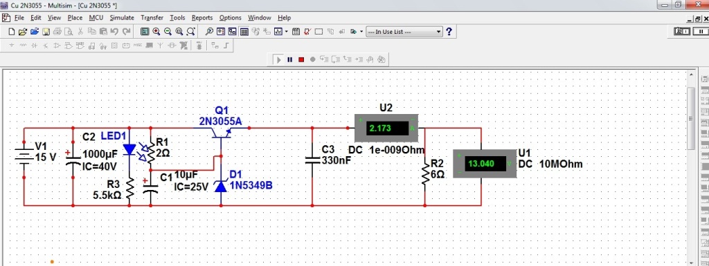

Am nevoie sa alimentez un laptop (Asus eeePc) de la bricheta masinii (alimentatorul original al laptopuui are iesire de 12V 3 A). Am verificat si dupa cum banuiam cu un cablu direct de la bricheta nu functioneaza decat atunci cand am motorul oprit (12V la bricheta) si nu mai functioneaza cand pornesc motorul (14,5 V, laptopul intra in protectie). Drept urmare am contruit un montaj DC/DC simplu cu parametri relativ modesti (nici nu imi trebuie mai mult) si asa imi functioneaza doar ca in circa 10 minute se incinge foarte tare. Componenetele in principu ar trebui sa reziste la disiparea termica care apare pa tensiunile si curentii care strabat elementele de circuit (Q1 2N3055 care suport 15A, dioda Zener e de 6W). Are cineva alta solutie? In comert nu am gasit alimentatoare (fie si cu iesiri multiple, desi nu le agreez) care sa se alimenteze de la 12/14,5 V cc si sa aiba o iesire de 12V 3A? Atasez si schema montajului poate ceva mi-a scapat desi simulatorul "zice" ca ar trebui functioneaza fara probleme (inclusiv disiparea termica).

Pentru winterartic: construieste schema de sus
pt bobina folosesti torul de la iesirea unei surse pc
deasemedea dioda shotky poate fi una dubla tot de la o sursa pc
integratul il gasesti aici:
http://www.mivarom.ro/catalog/product_i ... adj-p-5281
