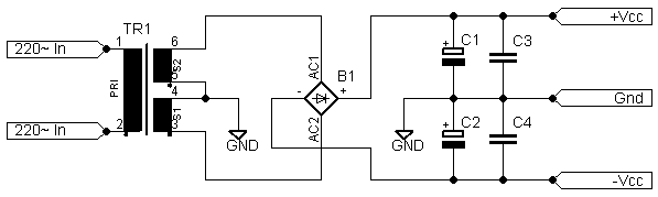

Amplificatorul este unul simplu. Este acesta http://schemedanut.blogspot.com/2012/02 ... o.html?m=1
Cu un TDA7294 si doresc sa il folosesc pe o boxa de 8 ohmi.
Si nu imi este greu sa imi fac o sursa, dar nu dispun de un transformator pentru acel amp. Multumesc de raspuns.

Sper ca ai observat ca acel aplificator se alimenteaza cu + - 33v....sursa nu este asa cum ti-o imaginezi....iti trebuie in traf de 24v cu doua infasurari (cu priza mediana), fiecare infasurare trebuie sa-ti debiteze cam 3A (ca sa faci treaba buna), o punte redresoare de minim 5A, doi electrolitici de filtraj de vreo 4700uf/la minim50v si un radiator generos petru integrat.
In cazul in care pe viitor vei atasa si al doi-lea canal trebuie sa ai in vedere ca traful sa fie de 5A iar puntea redresoare de 10A(pusa chiar pe un radiator separat).
