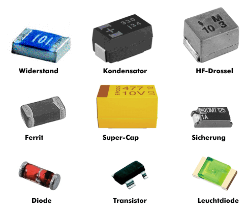

Vedeti ca cei pe care nu i-ati gasit sunt probabil "smd".(surface mounted device)
Aveti aici imagini cu componente smd.
componente smd.png (46.88 KiB) Vizualizat de 2712 ori

Va multumesc pentru imagine.Stiu cum arata smd-urile dar nu sunt. Am desfacut placa din tv ca sa pot verifica bine dar nu sunt deloc, circuitul este cu locuri pentru ele dar nu sunt montate, probabil sunt pentru alt model de tv. Dar as avea o rugaminte, spuneti-mi cum ar trebui sa indice aparatul de masura la verificarea tranzistorilor smd care spuneti ca sunt tranzistori cu rezistente interne de polarizare. Am mai vazut ca tensiunea la pinul IK este de aprox, 2,8v si nu stiu daca este buna, pe schema nu indica. Ma puteti ajuta cu raspunsuri? Multumesc!
