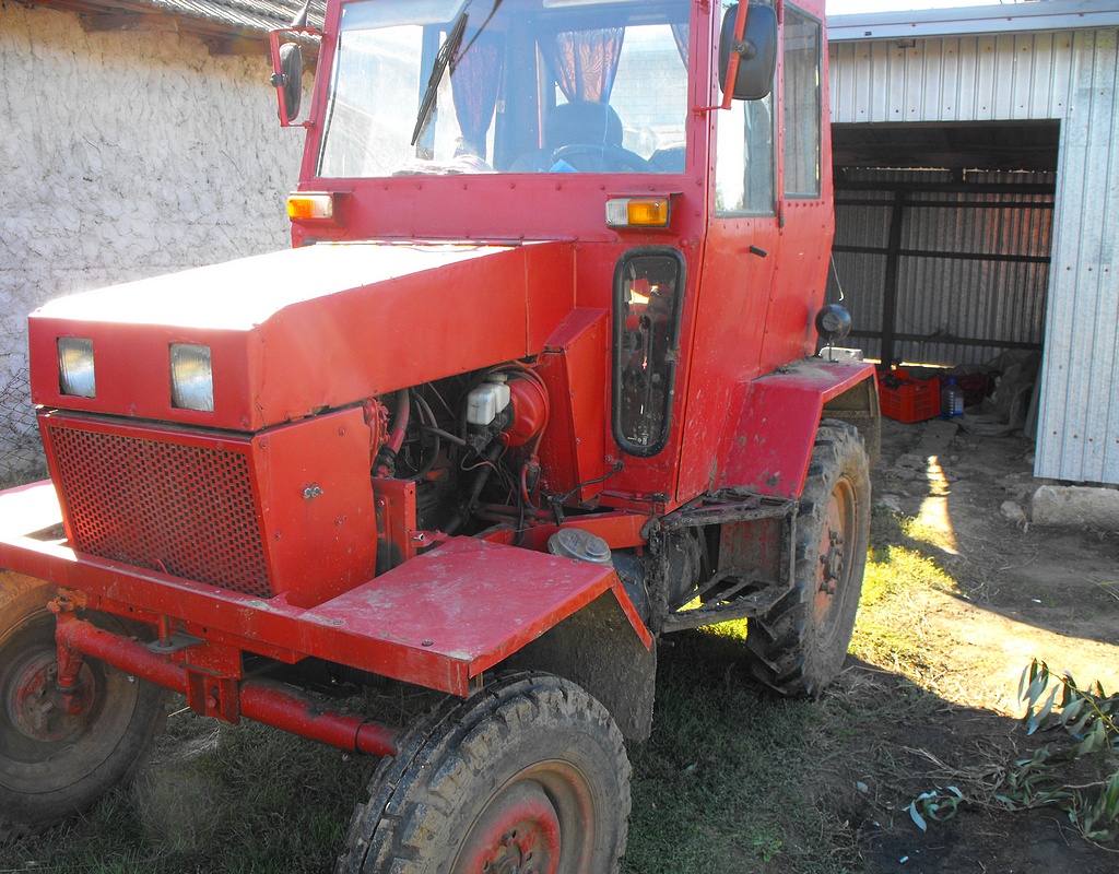

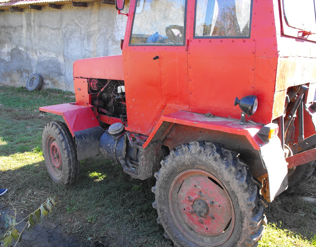

Ce vedem in poze? La prima impresie un tractor oarecare.

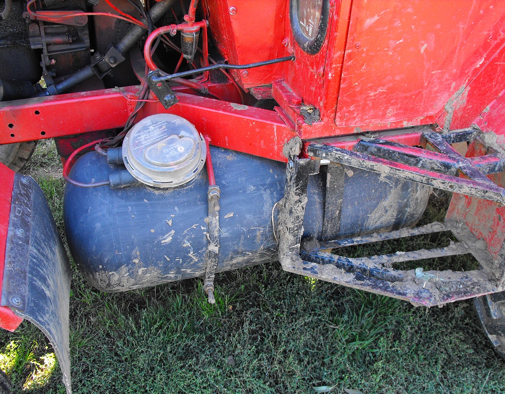

Va asigur ca nu este asa. Daca ne uitam mai atent la toate pozele veti descoperi ce i-a trecut prin cap sa faca unui consatean de-al meu, un tractor construit in totalitate de mana lui.

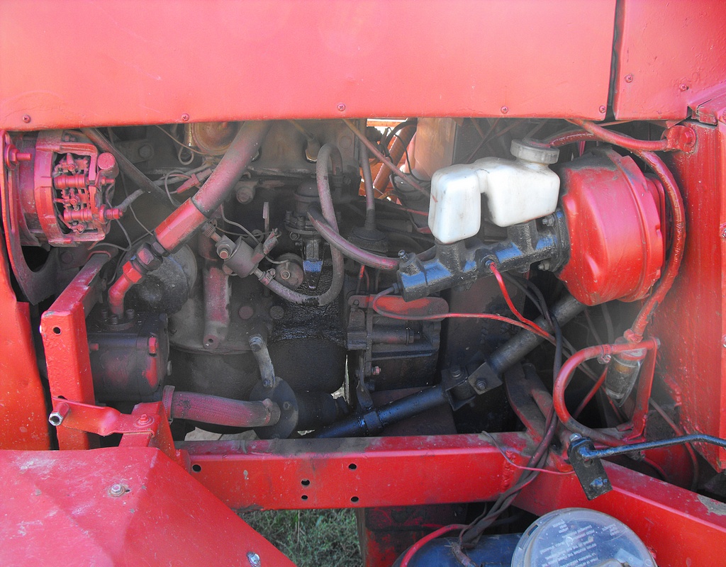

Tractorul are motor de Dacia 1400cm cubi, o cutie de viteze de Aro, intre ele mi-a explicat el a inventat un reductor, iar puntea spate este de TV.
Acesta functioneaza cu benzina sau GPL, are servofrana si servodirectie.
Se pot atasa in urma lui: un plug cu doua brazde construit tot de el, o prasitoare deoasemeni construita de mana lui, sau un MET deasemenea home made. Isi lucreaza pamantul individual neavand nevoie de nimeni.
Mi-a explicat ca, cu 40 litri GPL a prasit 3Ha teren.

Nu se supraincalzeste motorul de Dacie? Alt regim de functionare,probabil trebuie marit radiatorul! Intreaba userul Bibanu 47,el le are cu mecanica.
Re: Tractor Home Made
nu are de ce sa se supraincalzeasca motorul,daca dupa cutia de viteze care are priza de iesire pentru cardan se pune un reductor de forta pentru a usura munca cutiei si implicit a motorului.asta e parerea mea
