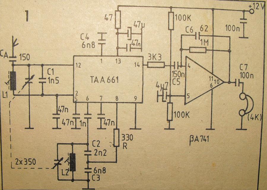

Sunt mai multe variante de receptor sincrodina cu TAA 661 pe internet, dar nu am vazut nicaieri acesta varianta mult mai simpla, cu cel putin aceleasi rezultate.
Inductantele L1 si L2 sunt identice, sunt construite pe carcasa tip oala de ferita folosite in modulul de sunet al televizoarelor alb-negru romanesti, contin 6 spire cupru emailat 0,1mm.
Semnalul audio poate fi preluat de pe C5 si introdus in orice fel de amplificator, de exemplu acesta poate fi introdus in calculator. Folosind corectorul de ton al placii de sunet se poate regla foarte eficient banda de trecere a semnalelor receptionate, implicit va creste selectivitatea.

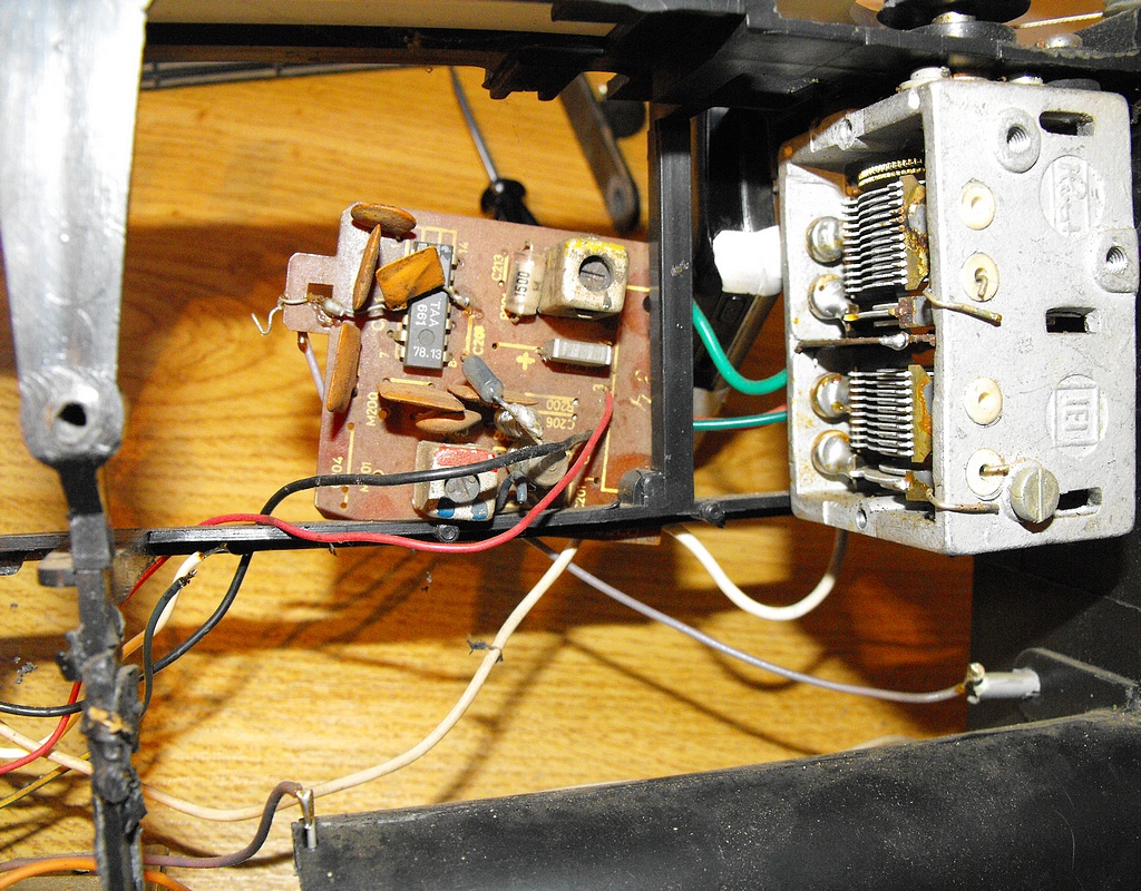

Eu am construit acest receptor, il mai am si acum, mi-a functionat perfect din prima si este exact cu carcasele din descriere. Carcasele tip oala de ferita sunt mai bune deoarece confera circuitului oscilant un factor de calitate foarte bun. Deoarece il am la servici sper sa nu uit sa iau apratul foto la mine sa pun o poza.

Iata si poza promisa, am folosit chiar un modul FI sunet din tv-urile alb negru. Montajul a fost montat intr-o carcasa de radio GOLF (Gloria), am avut sursa de alimentare si final audio de-a gata, precum si condensator variabil cu demultuplicarea aferenta.
Functioneaza ireprosabil.
