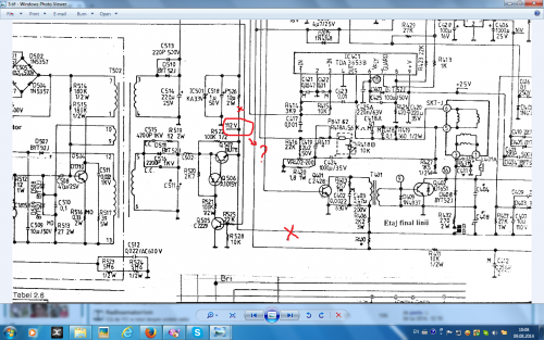

salutare,acest tv la alimentare retea se aude un tiuit(miornait) si in stby,cind dai sa pornesti se stinge ledul si nu pleaca inalta dar tiuitul persista,am gasit but 11 si a1013 scc,am inlocuit tz dar si in sursa cond de 47 si 10 uf,tz sursa ok,diode, rezistente,bune,am mai vazut trafo driver cazuta partea de sus a miezului si am pus altul trafo driver de la alta placa asemanatoare,
problema este ca la alimentare retea tiuie si se incinge tare rau but 11 si se distruge,am pus altu din recuperari si la fel,am verificat toate diodele si tz din sursa scoase din circuit,daca nu pun but 11 in montaj nu mai tiuie, sa fie trafo linii cu probleme sau poate altceva

Haideti sa le ''dezlegam'' cumva BUT-urile astea: care BUT se defecteaza?Cel din primar sau cel din releul din secundar?
Re: thomas model 54tcb064tx sursa sau trafo linii
este vorba de Q506 siQ507 but 11 si a1013 care formeaza un darligton,- releul electronic, in sursa am d1710
V-am raspuns si ....dincolo...pe Elforum!! Rezistentele de 100k si eventual sa nu fi montat BUT-ul invers....

verificati sursa pe bec.... ce tensiune aveti in E but11 (din releu)?....as intrerupe circuitul de alimentare catre trafo driver,linii,... dar si catre IC501(ka33v) si C518(1uf/50v)...prin eliminare.succes!
