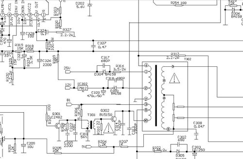

Am in lucru acest TV PLATINIUM Model;SKY - 2122AI ,Sasiu A3Y011 si imi este necesara schema,am cutato pe forum si a-m gasito ,dar nu corespunde cu notatile de pe sasiu de la sursa si baleaj orizontal .La acest TV sursa este cu tranzistori, ma intereseaza ce tensiune este pe B1 ca pe schemele gasite pe forum nu scrie ce tensiunea e pe B1 .

Cel mai probabil 115v.

Bine si va multumesc foarte mult ,dar va intreb de ce imi arde tranzitorul Q302 2SD 2499 .Prima data ma gasit Q302 ars si la-m inlocuit cu aceleas cod si ear a ars .Am dat jos al doilea tranzistor ars si am masurat tensiuna pe R 306 este de 117v. Sa fi fost trazistorul de proasta calitate ?? sau este un defect in alta parte ?

Schema aici: http://www.powerforum.ro/viewtopic.php?f=25&t=1221
Schimba C313, C314.....verifica filtrajele pe tensiunea B1
Re: Defect TV PLATINIUM
112~115V. Vedeti schema de mai jos si poate ne spuneti ce probleme are tv-ul.

Domnule Admin va multumesc foarte mult pentru idea de a schimba cele doua condesaroare dar nu a fost defecte,problema a fost tranzistorul contra facut - proasta calitate. Am folosit un alt trazistor din recuperari si TV fuctioneaza foarte bine.
2. Domnule Andrasoni problema la acest TV a fost Q 302 defect ,si am nimerit un tranzistor de proasta calitate , si va multumesc foarte mult pentru schema. La revedere.
