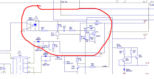

cineva mia zis sa caut defectul unde este incercuit dar nu e
petre67
Re: TV HAIER Model HT2199
Trebuie sa intelegi ca pana nu ai cam 300v pe C801 nu ai ce cauta in secundar.
R801 se incinge cumva?
Schimba si diodele din punte, ar trebui sa fie patru bucati dar in schema vad doar trei, dar la chinezi orice e posibil. Poti pune 1N4007.
