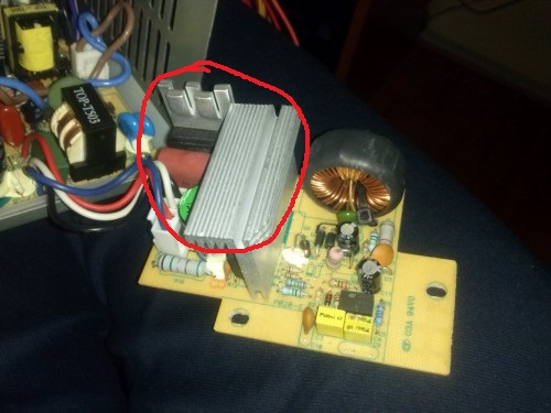

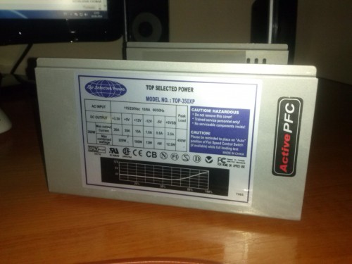

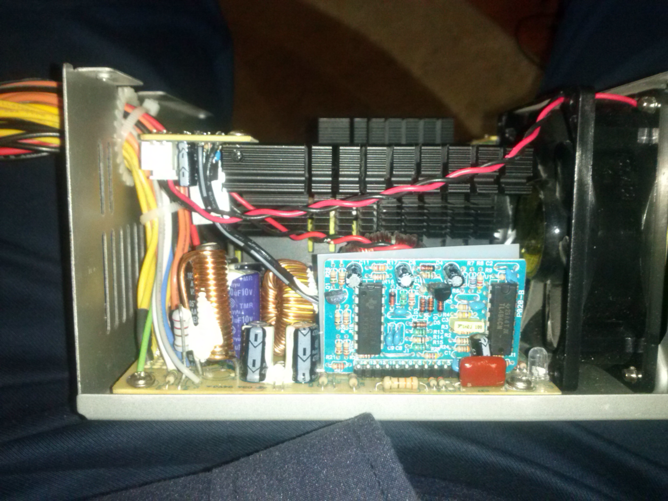

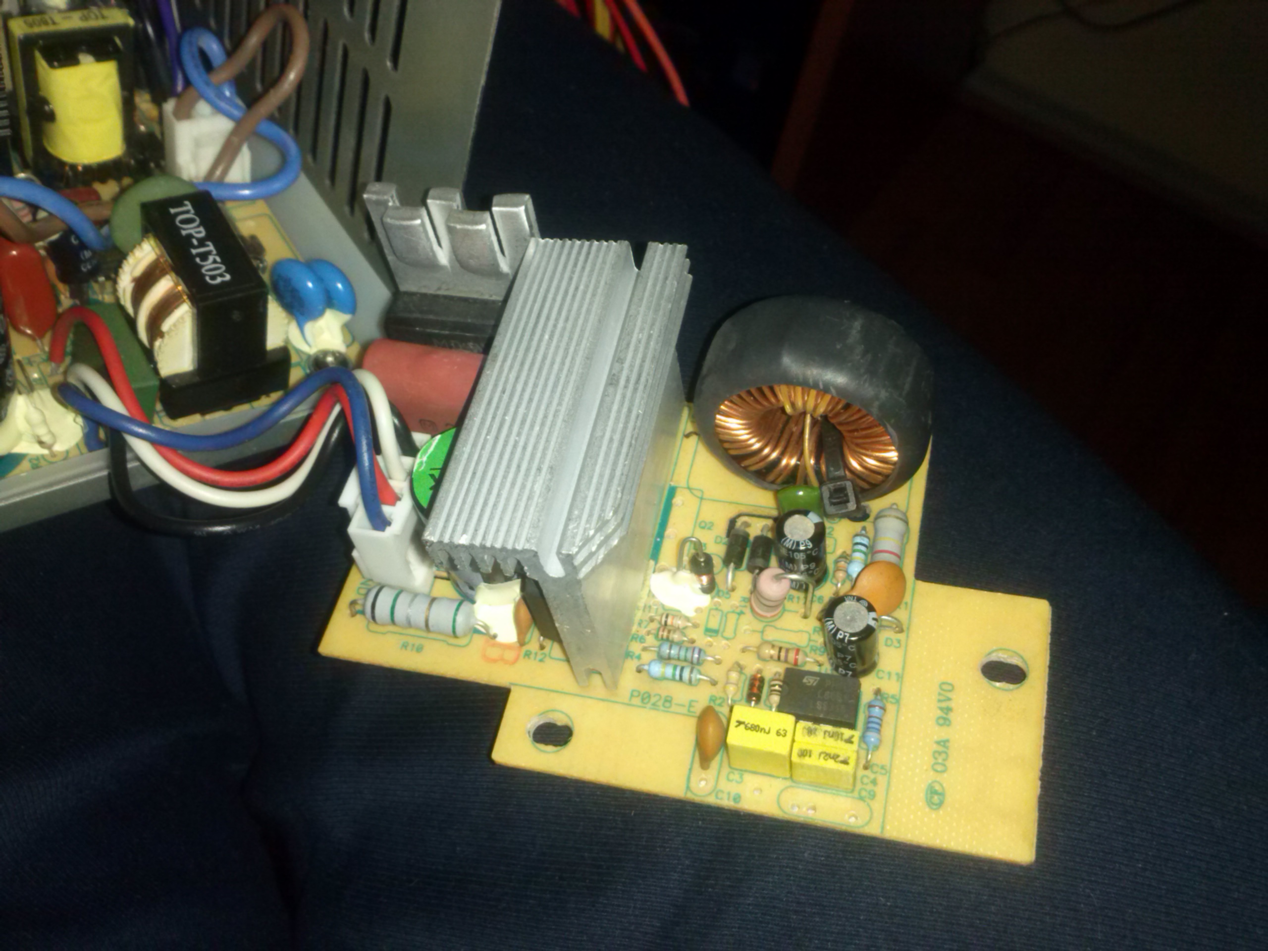

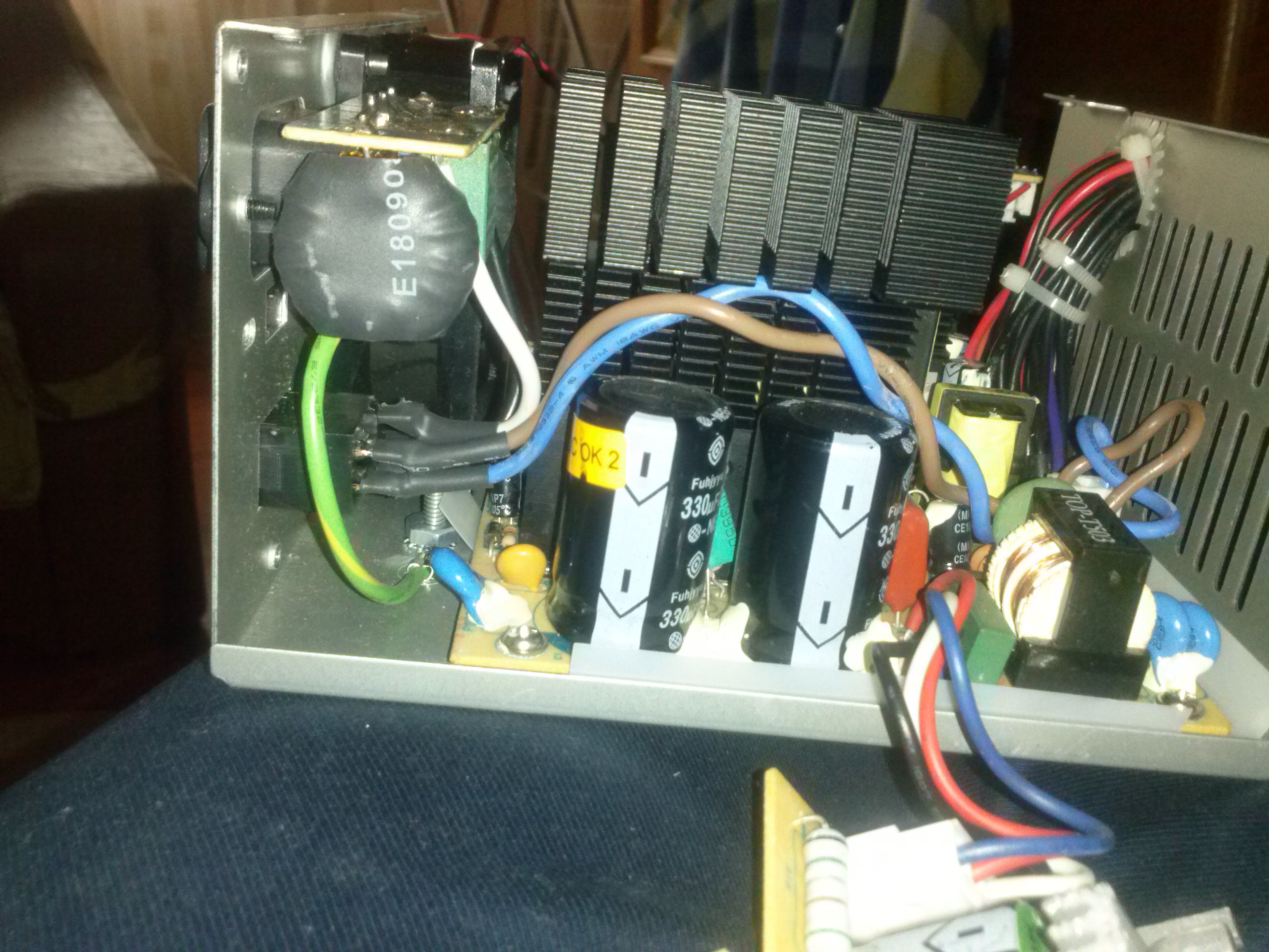

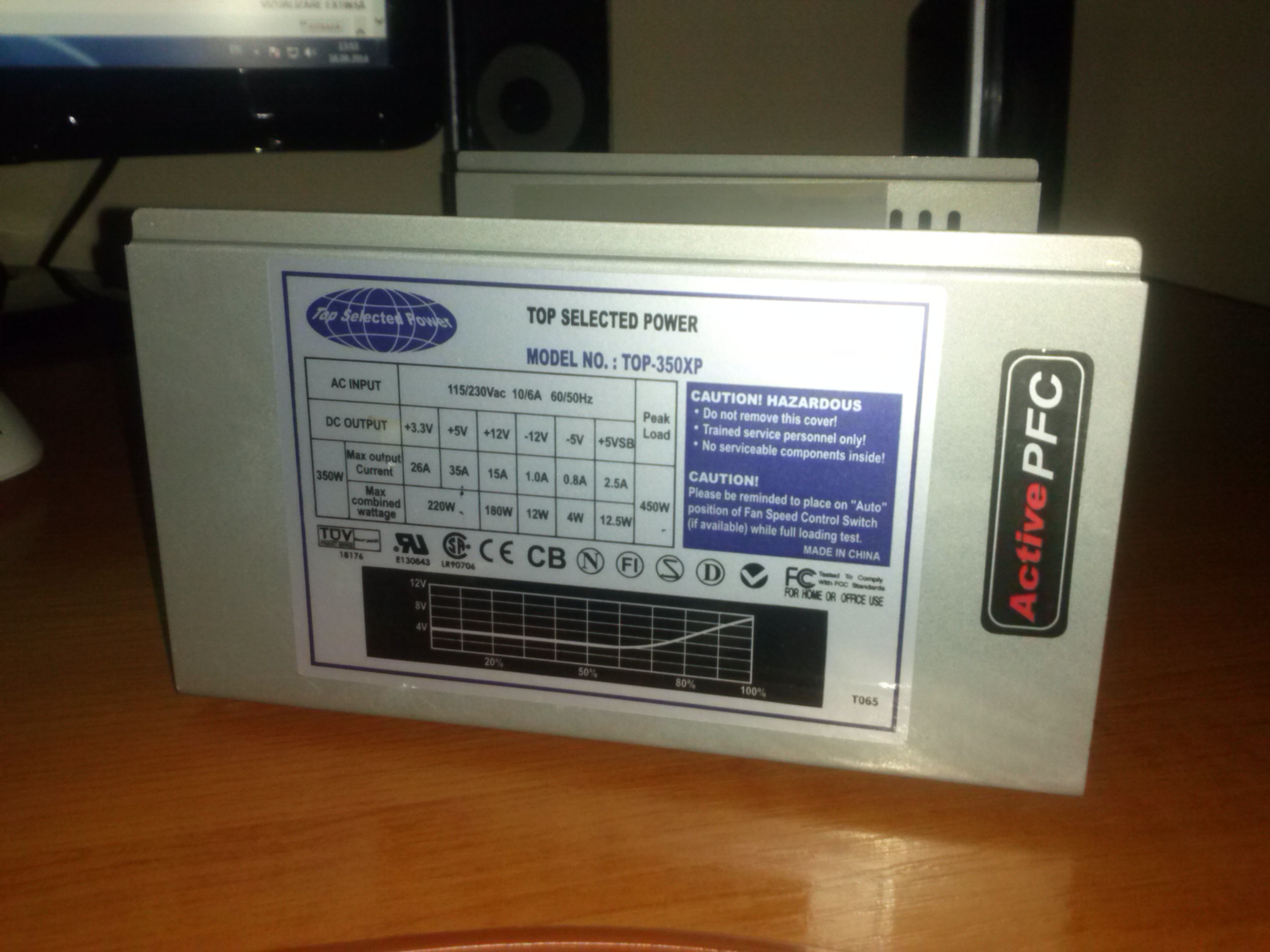

Buna ziua,
am o sursa atx de 350w si nu mai porneste, am gasit un condensator umflat si l-am schimbat, pe firul mov am tensiune de 5 v, am incercat sa o pornesc si din pacate nimic, se aude in interior un fel de tacanit, ceva gen ceasul de la mana... am sa atasez si cateva poze cu sursa...

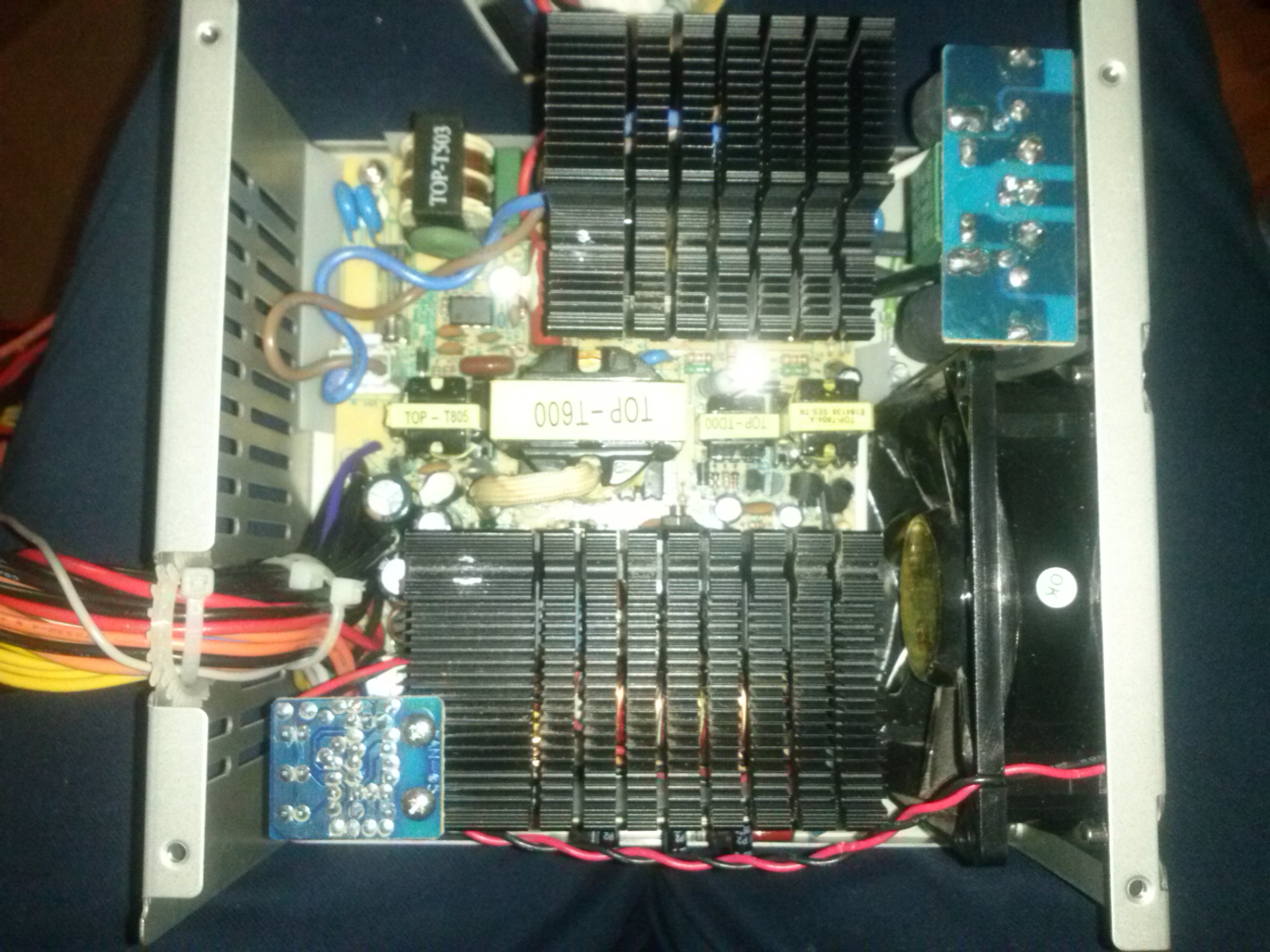

Claus1982
Mesaje: 17
Membru din: Mar Sep 16, 2014 1:42 pm
Re: Surse atx(de calculator)... depanare
Mesaj necitit de Claus1982 »
Am observat ca acel ticait vine din zona unde am incercuit cu rosu, face exact ca ceasul de mana la schimbarea secundelor dar ceva mai repede...

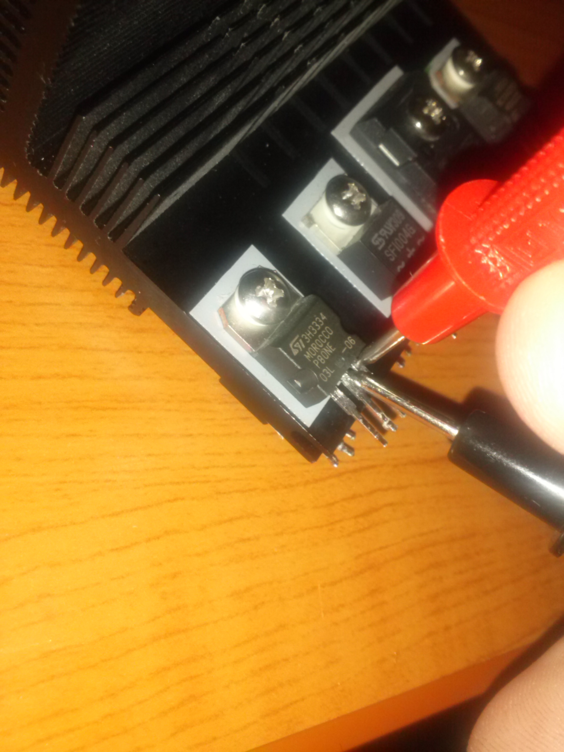

nu stii ce inseamna secundar?....vezi diodele redresoare si C-urile de filtraj
diodele sunt puse pe radiator si redreseaza tensiunile care alimenteaza calculatorul.

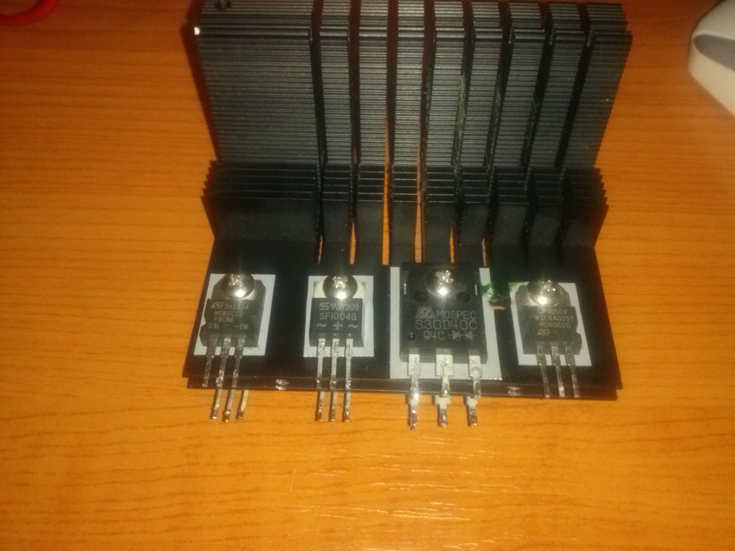

deci... asta e cand te incurci cu unu care e putin stangaci, am citit pe internet si am inteles ca trebuie date jos de pe placa pentru a fi masurate... daca nu spune-mi te rog ca la copii mici cum trebuie facut, sau mai cere-mi poze pentru a ma lamuri...
multumesc !
Claus1982
Mesaje: 17

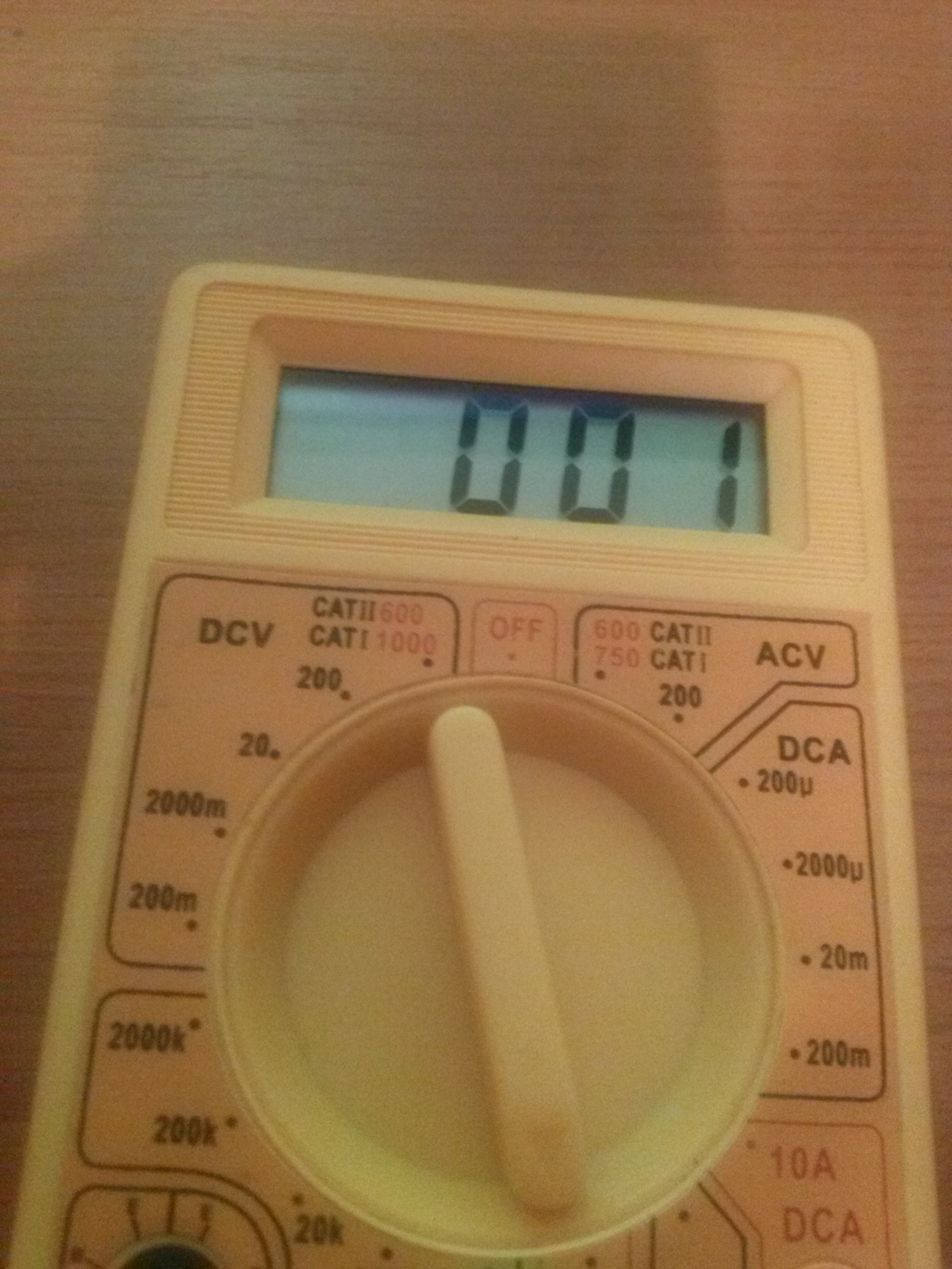

intre timp m-am documentat in stanga dreapta, am dat jos racitorul cu acele diode cu 3 craci, le-am masurat cu aparatul setat pe rezistenta, toti aveau cate o valoare mai putin unul din ele care imi da ca este in scurt, adica aparatul indica 001 exact cum se vede si in poza, maine o sa ma duc sa cumpar unul si apoi vedem rezultatul...
