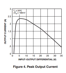

ori integrat din seria LM78XX suporta maxim 2.3 A la iesire, daca ii respecti ca diferenta dintre tensiunea de intrare si cea de iesire sa nu fie mai mare 10V.
uite conform graficului astuia preluat din catalog avem asa, daca il racesti corect il poti folosi in aplicatia ta.
