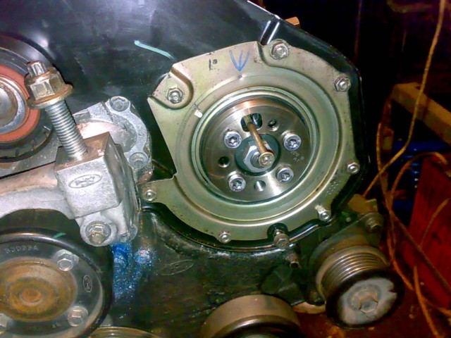

Ti-am postat aici distributia : http://powerforum.ro/viewtopic.php?f=32&t=2473
Ai semnele trasate de mine cu sageti galbene.

Cum demontez pompa de injecti la un motor tdci
Re: Distributie motor Ford Focus 1.8 TDDI 90 CP
Demontezi distributia,pinionul de la pompa si sub el sunt 3 gauri dispuse in triunghi echilateral iar in fiecare gaura este infilatet cate un surub cu cap torx dar nu mai stiu de cat este.

cum pot pune pompa de injectie la punct (ford 1.8 tddi 90 cp) am demoontat fulia de pe acel ax conic al pompei , acum nu mai stiu sa o pun la punct :(
ma puteti ajuta ?

Decat sa te victimizezi atat mai bine ai privi poza de la pagina 2 unde arat clar pompa calata si daca nu esti lenes e mai grav pentru ca asta inseamna ca ai probleme cu limba romana...
Asta ce este,oaie cu ciulini sau pompa de injectie?
pompa injectie.jpg (86.07 KiB) Vizualizat de 15421 ori
