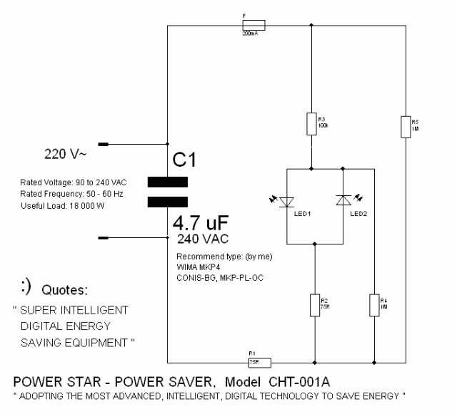

In aceasta dimineata primesc un e-mai (spam bineinteles) care directiona catre acest site: http://www.economizor.secretul.ro/
Cel mai grav este ca acestia reusesc sa dezinformeze si prin marile posturi tv. (vezi videoclip)
Atasez si schema unui astfel de dispozitiv poate cineva vine cu o explicatie care ma va face si pe mine sa "cumpar" unul sau poate mai multe sa nu mai platesc curentul deloc. =)) =))

Oare barbosul din videoclip stie ca minte ? sau este indoctrinat de cel chelios care sigur e un borfas care a venit sa fure si el cate ceva din ce a mai ramas?.
Culmea reportajul ii sfatuieste tocmai pe pensionari cum sa-si reduca cheltuielile cu factura.
Cat despre schema dispozitivului, condensatorul de 4,7uf practic sta degeaba acolo, cu el nici macar nu-ti poti curenta prietena bine daca este incarcat, dar sa suplineasca o cadere de tensiune nici-atat. Circuitul cu rezistentele nu face decat sa aprinda doua leduri direct in curent alternativ.
Bine ca macar porcaria nu consuma foarte mult, pentru ca nu este altceva decat un consumator suplimentar.
